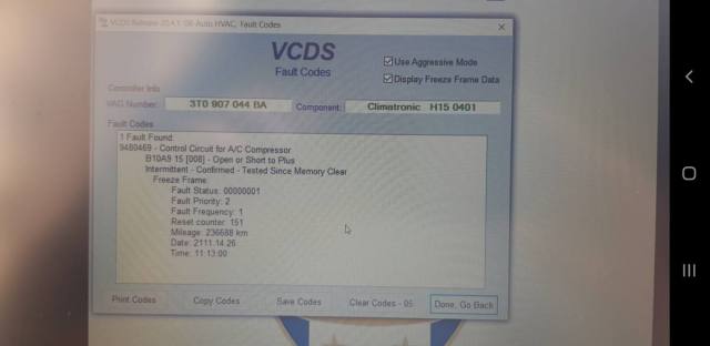

Am o problema la un Superb 2012 2.0 CRTDI. Am o eroare pe HVAC:
1 Fault Found:
9479189 - Signal Line for Air Quality Sensor
          B10A4 15 [009] - Open or Short to Plus
          Confirmed - Tested Since Memory Clear
             Freeze Frame:
                    Fault Status: 00000001
                    Fault Priority: 3
                    Fault Frequency: 254
                    Reset counter: 138
                    Mileage: 231459 km
                    Date: 2019.05.03
                    Time: 13:58:59
Ar putea sa-mi spuna cineva unde se afla acest senzor? Am cautat peste tot dar nu am gasit nimic interesant.

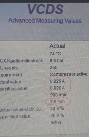

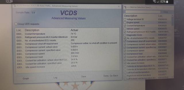

Azi am pus vcds...nici o eroare. Am facut o poza la niste valori pe care vi le prezint, am incercat sa fac o setare de baza a compresorului dar...nu..mi a dat o eroare pe care o arat. Verificat sigurante, testout etc.
Din valorile date, inteleg ca acel 3nM, este foarte mica si cineva imi spune ca este compresorul terminat. Am desfacut si capacelul la o conducta si am apasat cu o cheie si are presiune foarte mare, mai sa mi arunce cheia(sau asa cred ca este presiune).
Inteleg ca compresorul are si o electrovalva pe el, se poate aceasta inlocui, sau este corp comun?
Sa mai verific presiunea pe conducta cu un manometru si cantitatea de freon?
( apropo, freonul l am verificat acum un an, nu ca n ar fi mers si au mai completat 150 ml.
Ce ma mai sfatuiti? Multumesc.
