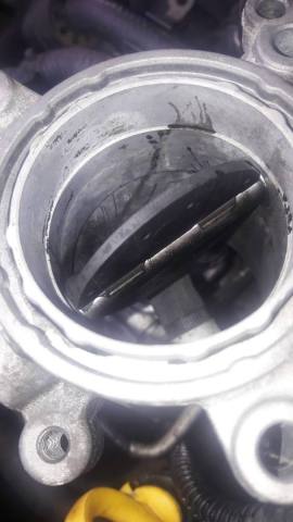

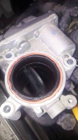

curatire clapeta acceleratie .sigur pe aici nu s-a umblat niciodata.

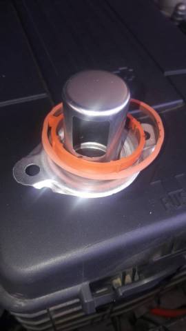

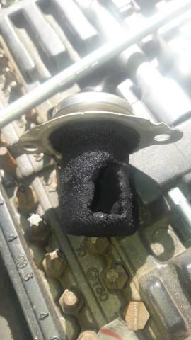

   revizie haldex
deoarece nu am avut elevator ,chiar n am avut chef de poze.
pozitia de lucru e crancena cu multe intrari si iesiri de sub masina.
pe scurt,cred ca s-a mai facut un schimb de ulei desi nu am gasit operatiunea in istoric la vw
    iar vechiul proprietar a spus expres ca la haldex nu a facut schimb.
nu am gasit decat 550 ml ulei ,f curat desi colorat putin ,fara a gasi scurgeri pe nicaieri.
probabil schimbul a fost facut fara aerisire.
cel mai greu am patit la scoaterea filtrului ,mai bine zis a dopului de etansare,
   chiar daca l-am scos putin din locas cu ajutorul pompei.
filtrul era curat ,fara depuneri.
de asemenea sita de la pompa era curata(sincer ma asteptam sa gasesc destula mizerie )
   pentru km pe care ii are masina.
la refill au intrat 750ml cu doua aerisiri din vagcom,fara a mai da vestita tura.
din reprezentanta nu am luat decat uleiul,despre kitul de filtru nici nu poate fi vorba.
raspunsul a fost"masina nu are filtru".stiind povestea nu am mai insistat si am luat
kitul de la BorgWarner.

@ionut b felicitari pentru lucrare la haldex , dar mare atentie ca nu se face cu masina pe asfalt , nu ai cum sa ai nivel conform procedurii vas datorita diferentei de inaltime intre punti  chiar daca faci aerisire cu vag com ( el face run pump doar sa umple filtrul si galeria pompei nu verifica cat a ramas in "baie" , in mersul de zi cu zi presiunea aia constanta nu se poate mentine deoarece este mai putin ulei si pompa va lucra "overtime" sa compensezre .
Iti lipsesc ~60->70 mll din ulei haldex pe care trebuie neaparat sa ii completezi cat mai repede.  Consecintele le vei gasi explicate si in alte topic-uri pe forum la noi sau alte forumuri -> Cuplare lenta sau deloc in unele cazuri ->  Erori de presiune -> Zgomot fasait pe spate....etc.
Multumesc Doomy,bagat la cap si in zilele urmatoare fac procedura!
