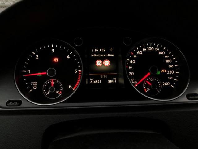

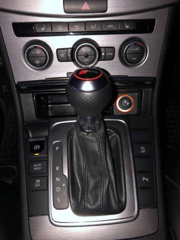

1. Nuca DSG schimbata cu nuca de Audi RS din piele perforata.
2. Camera de sign assist inlocuita cu o camera de b8/g7 (platforma MQB) pentru functionarea sign assist.
