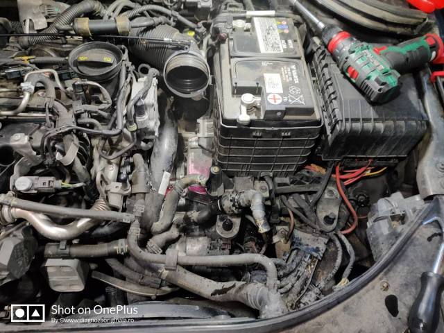

Cu venirea iernii si a temperaturilor joase, am observat oscilatii la temperatura apei, mai ales la drum intins (dupa un drum de aprox 300km apa nu a a urcat la 90 de grade C). Dupa putina documentare, am zis sa schimb intai termostatul de la DSG ca e mai usor de umblat la el.
Cod piesa: 1K0121113A (148 lei la Autokarma original VW)
Manopera: 150 lei
Dupa un drum de 250km pe autostrada totul pare in regula, apa la 90 de grade fara oscilatii :)

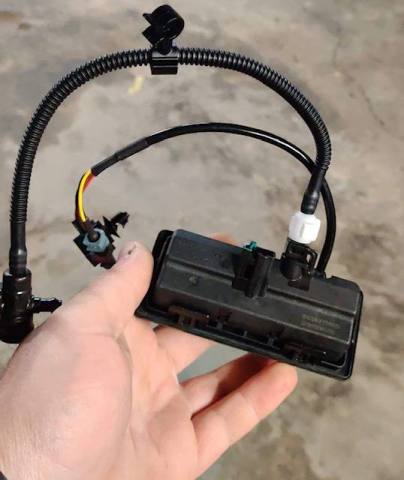

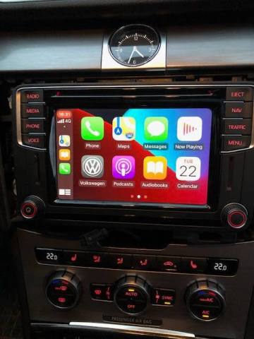

Am reusit sa schimb si rns-ul 510 cu mib2, ceva ce imi doream de mult timp, si am inlocuit camera de marsarier cu tot cu modulul highline cu una lowline cu spalator, sa o pot folosi si pe ploaie :)

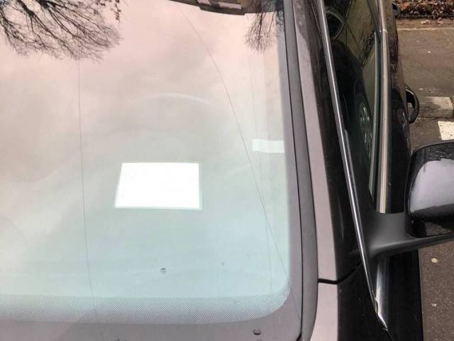

Am vazut la un prieten cu Skoda Superb 2 un pass holder in parbriz, care se pare ca vine de fabrica la multe modele Skoda. Intrucat in parcarea de la locul de munca trebuie sa tinem mereu permisul de acces la vedere, am inceput cautarile. Am incercat prima data cu niste plastice de pe ali care vin cu banda dublu adeziva, dar nu stateau cum trebuie si pe drum denivelat batea in parbriz.
Cum n-am vazut la niciun Passat plasticul ala in parbriz am zis ca nu exista, dar m-am inselat. M-am uitat in etka, am gasit codul de piesa si am dat comanda impreuna cu surubul de prindere si clipul de plastic in care intra surubul.
suport permis acces - 1ST867159 cost 4 lei
surub prindere - N 10442003 cost 1 leu
clip plastic - N 10516801 cost 2 lei
Dupa cum vedeti, preturile sunt derizorii si a iesit ce trebuie :)

ce nu mi-a placut, stalpul sta putin ridicat pe acel suport.
la tine cum vine?
de unde le-ai cumparat? super ideea
@Mualeinainte sa pun stalpul mi se parea ca suportul nu sta suficient de lipit de parbriz si mi-era frica sa nu faca zgomote la fel ca cele luate de pe ali. Cand pui si stalpul se aplica suficienta presiune cat sa stea perfect lipit de parbriz, ca sa intre permisul fortezi un pic sa se dezlipeasca, nu stiu daca am fost foarte explicit. Nu mi se pare ca sta stalpul in vreun fel anormal acolo.
