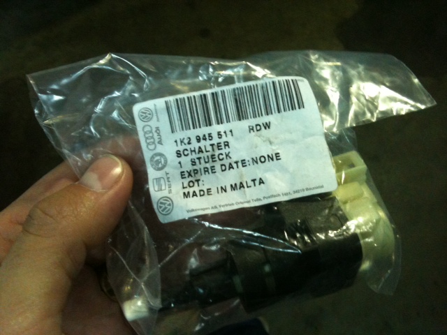

Sa va spun pe scurt ce probleme am intalnit timp de o luna si ce simpla a fost solutia:
-gaseama dimineata masina cu stopurile aprinse
-la rece nu tragea deloc si iesea din viteza cum calcam acceleratia
-ramanea turata la 900 fara alte simtome dubioase si nu mai tragea deloc
solutia, schimbarea senzorului de pedala de frana care ramanea blocat si dadea toata masina peste cap.
cost 150 ron cu tot cu manopera
atasez foto cu piesa:
