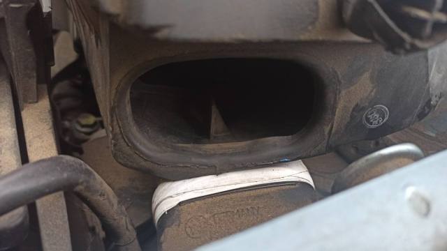

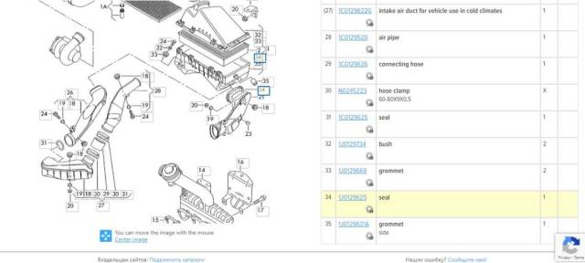

1) unde se vede acea banda izolatoare alba, am luat-o jos so am reinlocuit-o. De asemenea pe cutie la iesirea spe motor se vede probabil acea garnitura. Este cumva lipita de cutie. Ma gandesc ca acea garnitura ar fi trebuit sa stea pe tubulatura de iesire si nu lipita de cutie. aceeasi garnitura am gasit-o pe un site. Este o poza cu schema instalatiei de aer si acolo apare ca piesa nr. 34.

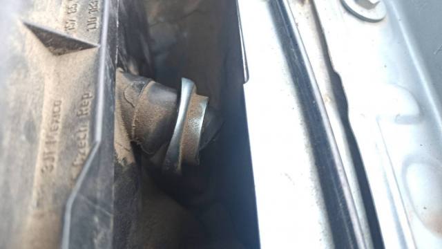

2) asezand la loc cutia am observat ca partea ce se acoreaza in partea dreapta (spre aripa) nu intra chiar corespunzator in acel inel de metal. Cutia are un fel de mic manson de cauciuc care ar trebui sa intre in inel. Am folosit tija cilindrica de la o surubelnita sa "indes" mai bine cauciucul in inel. O sa urmaresc zilele urmatoare cand voi folosi masina daca iese de acolo si se loveste miezul acelui manson de inel.

1) piesa aceea cu numar 34, pe ce se monteaza mai bine zis? Pe tubulatura asa cum am intuit. Se se fi rupt piesa aceea la mine si sa fi ramas lipita pe cutie de la caldura?

Problema ramane doar zgomotul de care ai parte. Poti incerca sa schimbi acea garnitura 34 dintre teava de admisie a aerului in carcasa filtrului. Insa, din poze se vede ca acel "pinten" al carcasei filtrului de aer nu intra in urechea din tabla de pe contraripa. A fost lovita masina? Probabil de la o reparatie de tinichigerie prost facuta nu se mai aseaza bine carcasa filtrului de aer...

 1) ce am crezut eu ca e zona de evacuare din cutie de fapt e chiar admisia asa ca clar nu exista riscuri sa ajunga corpuri straine in motor. Am pus un strat mai gros de banda izolatoare
 2) acum dupa ce e rezolvata problema 99% cauza era de fapt acel "pinten" de pe partea dreapta. Problema cu totul a aparut dupa rularea vreo 10-11km pe un drum forestier. De la vibratii, acel manson de cauciuc a ajuns intr-o pozitie care permitea contact direct plastic-plastic.
