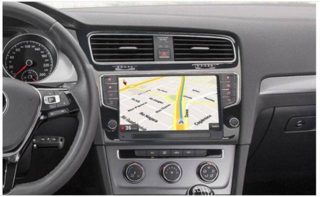

Navigatie dedicata No-Name (aspect OEM)
Avantaje: pret 1/3, se poate adauga camera de marserier la pret foarte mic (intre 40-200 de lei costa o camera), nu necesita codare, preia foarte mare parte din meniul OEM, garantie 2 ani la sistem, preia si comenzile de pe volan (eu la acest moment nu am).
Dezavantaje (nu mai poti schimba setarile de usi sau geamuri din ea), calitate audio mai slaba, calitate bluetooth mai slaba
Flexibilitate maxima la sistemul made in china:
Internet
- Internet WiFi: Modul WiFi încorporat, suport 802.11b / g / n, suport WiFi Hotspot
- Explorer: Opera, UCWeb, SkyFile, Dolphin și mai mult explorator pentru selecția dvs.
- Divertisment online: video online, TV, film, muzică, radio, chat video
- Navigare online: Navigare online Google Maps
- Jocuri online: Da, joc online sau îl puteți descărca din magazinul Google Play
- Comunicare online: rămâneți conectat prin WhatsApp, WeChat, Twitter, Facebook, Gtalk, Gmail ...
- Citiți și editați software Office: Da, acceptă Word, Excel, Powerpoint, PDF, TXT

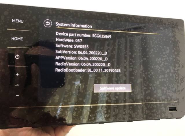

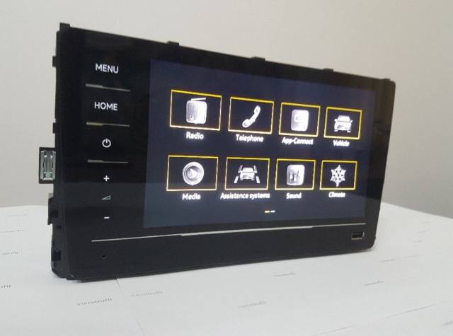

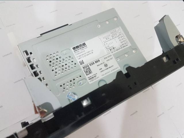

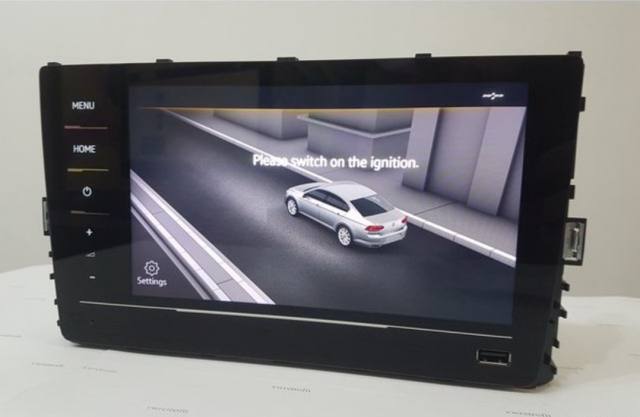

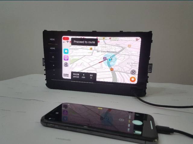

Salutare dar despre 5G0035869 RCD520 RCD 520 Mib2 VW Golf Carplay ce parere aveti
( Acesta solutie este perfecta pentru retrofit de la unitatile de prima generatie MIB1 sau Composition Touch / Color (fara unitate multimedia in torpedou).
ACTIVAT (full - complet)
Component protection - off - permanent
Activat APP Connect - Carplay (doar pentru telefoanele iPhone) pret fiind undeva la 2000 ron . O mai  are cineva pusa pe masina ?
