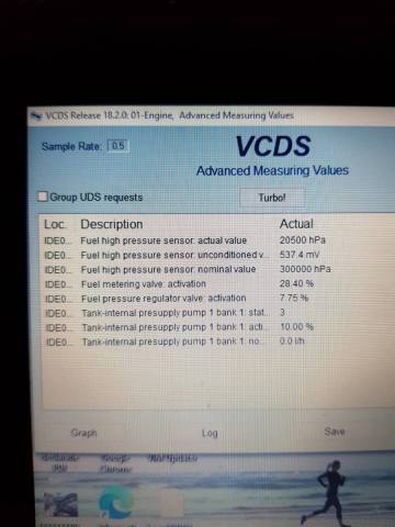

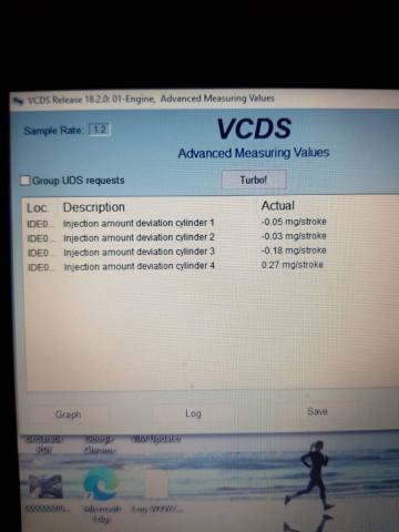

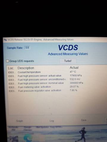

atasez masuratorile astea, poate si da cineva seama de ceva:
cu contact, dupa ce a fost pornit motorul cateva minute,: 273693172_WhatsAppImage21.thumb.jpg.be004449d658027732bbdefa74d6e64c.jpg
Personal, mi se pare prea mica valoarea presiunii actuale in rampa fata de cea de referinta, la contact pus - fara motor pornit.
injectoarele cred ca s ok
