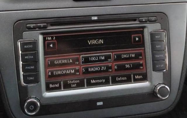

Varianta de RNS 510 de la Seat, fara card, poate fi pusa pe passat b6, are aceleas functii ca RNS-ul de vw?
RNS510 fara card se numeste de fapt RNS MFD2. Se poate monta fara probleme. Iti recomand o interfata AUX cu jack de 3.5 mm pentru conectarea telefonului mobil
Deci arata aproximativ ca RNS510, dar e de fapt un mfd2?
Eu nu cred ca se potriveste chestia asta la rns510 seat
Modificat de passat19tdi
Este primul RNS510 fara SD card pe care il vad. Ar fi interesat de vazut si partea din spate
RNS-ul 510 de Seat nu are card reader. Este identic cu RNS-ul 510 de Vw. Are aceleasi functii mai putin card reader.
