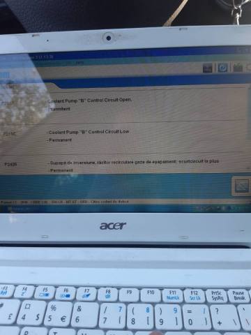

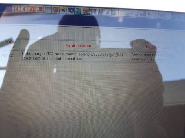

      Buna ziua ! Mi de scuze daca pe forum mai exista acest subiect , si anume arderea sigurantei F16 , din tabloul electric de la motor .
      Arderea acestei sigurante duce la aprinderea in bord a spiralei (intermitent) si martorul motor .
      Mentionez ca mai intai am mi s-a aprins martorul motor si in urma unei diagnoze am aflat de o eroare la pompa de apa auxiliara  . La ceva timp dupa asta s-a aprins si spirala galena intermitent . M-am uitat la sigurante , si am observat ca SIGURANTA F16 de 10 A este arsa si am inlocuit-o . Inlocuind-o mi-a disparut spirala pentru cateva minute dupa care s-a aprins iar si evident s-a ars si siguranta . Las aici cateva poze cu rezultatele la diagnoze .
       Imi puteti spune va rog , ce piese ale motorului  sunt strict legate de aceast siguranta ? se poate ca din cauza acelei pompe auxiliare sa apara aceste probleme ?
Va multumesc frumos !

Dupa cum vezi si in poza 2, pe siguranta respectiva sunt pompa, si cele 2 electrovalve.
Modificat de Al Bundy
Deconecteaza pe rand si vezi cand nu o sa mai arda, acolo este problema. Daca problema persista, verifica cablajul.

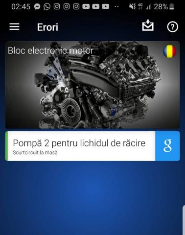

Salutare! Am schimbat pompa auxiliara de apa prin urmare , nu se mai arde siguranta F16 si nu mai am nici celelalte erori , practic nu mai am niciun martor aprins !
In schimb la diagnoza imi apare o eroare tot de la ppmpa secundara de apa !
Va rog daca puteti sa.mi dati un sfat cu ce ar trebui sa fac in viitoarul apropiat
Las mai jos o poza cu rezultatul diagnozei
