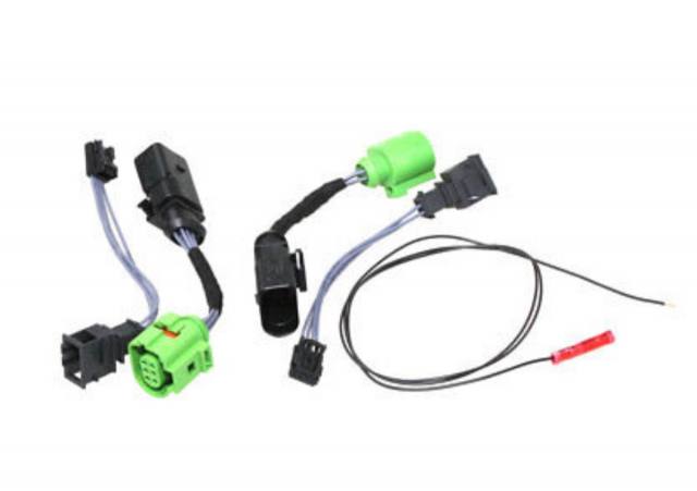

Salut am luat kit il de cabluri adaptatoare de la Kufatec, stiu firul negru unde se conecteaza??? Multumesc
