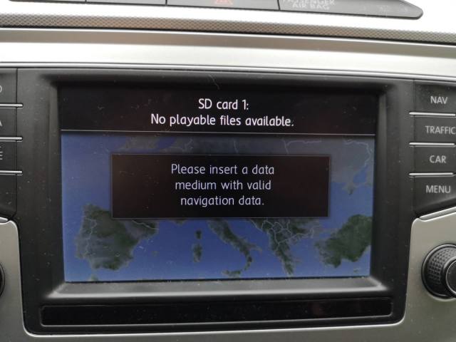

 A reusit cineva sa faca update la navigatie  Passat B8 2015 - Discover Media?   (Device part number 3Q0035864)
EU am copiat hartile de pe situl de mai jos pe un stick de 32 GB, dar nu functioneaza updatul ( eroare e in poza de mai jos)

Navigatia ta este un Discover Media. Nu poti face update-ul hartilor cu orice card. Ai nevoie de cardul original sau unul "compatibil"
Daca ai cardul original poti face update la harti gratis cat te duce masina!

SI care ar fi un card compatibil ?
Am si card original , dar am are doar 16 gb..si nu am vrut sa sterg de pe el  nu mai mearga nimic..
Cardul original de 16 GB este suficient. Faci backup hartilor existente apoi le stergi de pe card si le copiezi pe cele noi
