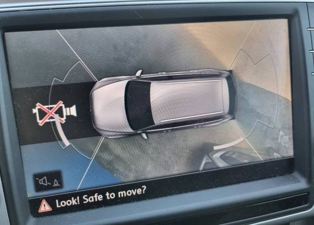

Salutare, de cateva zile am observat ca nu mai imi functioneaza camera fata, si am urmatoarea eroare:
6C Rear View Camera
System description: Areaview 2
Software number: 5Q0907556
Software version: 0329
Hardware number: 5Q0907556
Hardware version: H11
Serial number: C854706JG0020130
ODX name: EV_CamSysRVAV2ARCE2MQBAB
ODX version: 003013
Long coding: 01840201E60F200000204014
Trouble codes:
B186201 - Voltage supply for front camera Electrical error
static
Date: 2022-12-20 11:36:58
Mileage: 177183 km
Priority: 4
Malfunction frequency counter: 1
Unlearning counter: 190
@F l o r i n e o problema electrica, gen fire, legaturi sau pot pregati parastasul camerei din fata? :)
Iti multumesc anticipat.
@Al Bundy oare ma poti ajuta cu o parere la cele mentionate mai sus? E o problema de fire/cablu, conexiuni sau e gata camera?
Iti multumesc anticipat!
Trebuie masurate firele. Daca sunt ok, schimba camera.
  On 20.12.2022 at 19:54, acidone77 a scris:
Expand
Salut. Vezi intai conectorul acesteia daca e ok. Daca e ok, verificat daca are alimentare. Daca are...alta camera
Am schimbat camera - cod piesa 5Q0 980 546 A.
Momentan totul functioneaza ok.
Aveam de ales intre noua/original - 1850lei, sau SH din dezmembrari 4-500lei.
Am mai cautat pe net si am gasit, cica noua (cel putin asa parea la inspectia piesei), acelasi cod, cu 500lei. Puteam lua si din Polonia cu vreo 83eur, dar am preferat sa iau local, din RO, cu factura si garantie, in caz de probleme, poate returul sa fie mai usor. Sa speram ca nu va fi cazul.
Va multumesc!

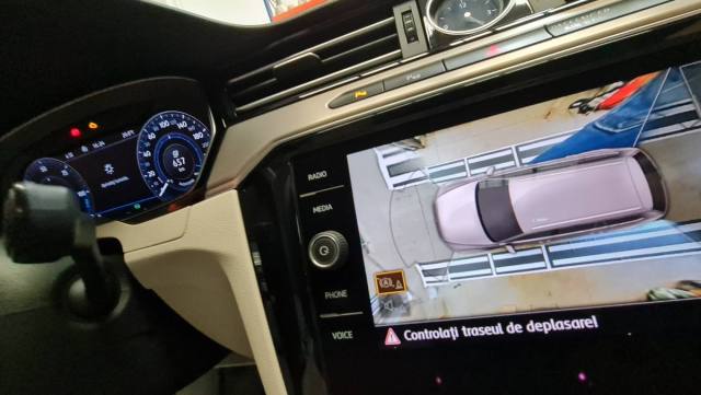

Aveți idee de ce camera fata nu se calibreaza corect?
În odis îmi da mesajul ca a fost încheiată calibrarea cu succes dar în realitate imaginea ei e defazata rău.
