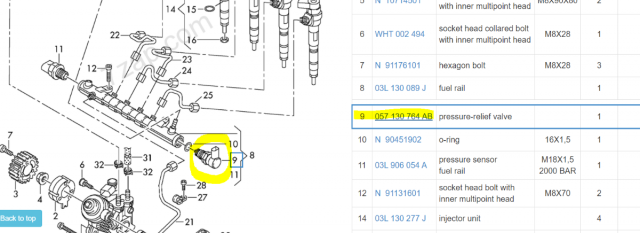

Inlocuieste regulator presiune rampa .
Pune piesa noua, OE sau bosch si oring.
Ai grija la cuplu de strangere
Modificat de EEXCALADE
Este piesa cu codul 057 130 764AB ?
Buna dimineata,
Am schimbat regulator presiune rampa(BOSCH)si oring.Pare ca totul este in regula.
Multumesc  EEXCALADE.

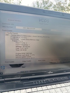

Salutari,
Nu am reusit sa postez unde trebuie, dar poate primesc un raspuns si aici.
Detin un Passat B7 2011 1.4TSI CAXA si acum 3 saptamani masina s-a oprit in mers. A fost dusa la un mecanic diagnoaticul fiind ECU defect (s-a fost gasita apa in el). A fost schimbat ECU si codat dar totusi are unele probleme: porneste greu uneori si creste turatia singura. Pe VCDS apar cele 3 erori. Mentionez ca nu merge nici keyless, farurile automate, start-stop si cam atat mi-am dat seama pana acum.
Ceva idei?
VIMG_4781.jpeg.55f89b7dee08d2f563e18e74e859bb11.jpega multumesc si imi cer scuze daca am postat eronat
