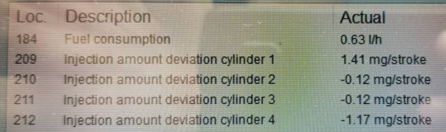

Problema aceasta cu pornirea greoaie doar la cald o am și eu pe O3 Combi 5E5 1.6 tdi 105 cp motor CLHA din 2013. Dimineața doar apăs butonul și a pornit, pe când la ora 17 când plec de la munca și temperatura de la 3-5 grd dimineața sare de 15 învârte și 4-5 secunde, uneori chiar și dacă e pornită la 12 și iar la 17. La injectoare am văzut cu vcds ca pe CL 1 ar avea +1.2(nu mereu).

Detaliaza te rog ce inseamna 1,2 pe CL 1, cat ar fi normal sa fie si cati km ai facut cu O3.

Eu am luat masina sh anul trecut în noiembrie de la cineva din Pitești la 217k km, acum am 229k km. Injectorul 1 (CL) scapă mai multă motorină și 4 compensează. Am vrut sa le dau jos pentru verificare pe banc special dar mi-au zis ca nu se reglează și mai pot merge asa.
