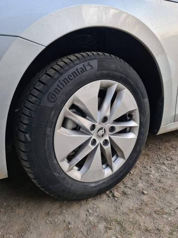

Octavia a primit și ea încălțări de iarnă. Evident, dintre cele bune: Continental WinterContact TS850P.

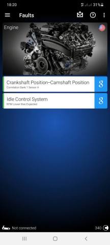

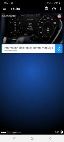

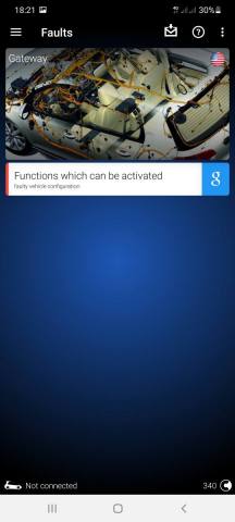

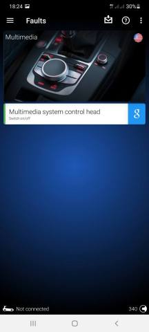

Profitand de vizita la service pentru montaj am solicitat sa se verifice si erorile ce apar la scanare pe diverse control units-uri.
Dupa aproape jumatate de zi in service am inteles ca s-au facut unele update-uri care insa nu fixeaza toate erorile si va trebui sa revin si ulterior pentru aprofundare de catre fabrică.
Totusi, verificand log-ul facut inainte si dupa vizita in service constat ca doar AC-ul a primit update de la sw version 340 la 341 (pe ac oricum nu avea erori), in rest absolut nicio modificare nu a fost făcută.
Erorile există in continuare, conform screen-uri din obd iar in bord afiseaza ocazional (in special la pornire dimineata) mesaje de genul "Eroare sistem propulsie" , "Turatie relanteu 1200", "Atelier"...

Mic update dupa revizia de 1 an ~ 10.200 km efectuata in urma cu aprox o saptamana: s-au inlocuit uleiul Castrol 0W-20 LL IV la bidoane de 1L si filtrele de ulei, aer, polen. Cu ocazia asta am aflat ca masina nu are filtru de combustibil (un motiv in plus sa am grija de unde se alimenteaza).
In afara reviziei clasice Octavia a primit si urmatoarele update-uri (constatate de mine comparand log obd inainte/dupa):

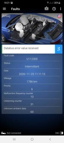

- AIRBAG:
Sw nr 1EA959655BH -> DC
Sw vers de la 0037 -> 0169
Odx vers 1012 (neschimbat)
- GATEWAY:
Sw nr. 5WA900530D -> H
Sw vers de la 7075 -> 7084
Odx vers 4003 -> 4008
- MULTIMEDIA:
Sw nr 5E3035869 (neschimbat)
Sw vers de la 0891 -> 1316
Odx vers 1003 (neschimbat)
Constatari pozitive: motorul e ok acum, revine corect in turatia de ralanti nu mai sta turat aiurea iar sistemul multimedia porneste aproape instantaneu.

Negativ: nu mai merge butonul drive mode selection (nu face nimic la apasare), nu mai merge asistentul de lumini (desi e bifat in meniu) nu se mai activeaza la apasarea manetei (luminile sunt pe auto, verificat deja), martor airbag pasager sta aprins si cu pasager si fara si cu centura si fara.

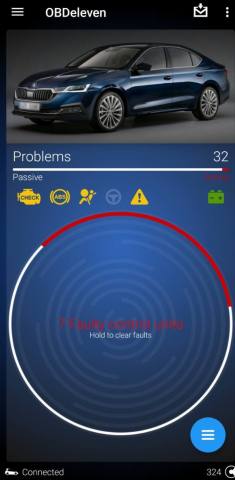

Cam asa arata un scan dupa 300 km de la revizie si update-uri...
Eu le-as lasa masina in poarta sa rezolve toate problemele. Nu astepta sa se termine garantia, doar de asta ai luat masina noua.
