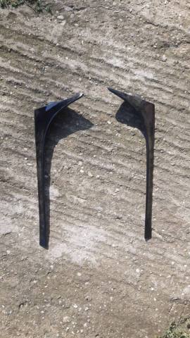

Cunoașteți cum se montează aceste aripioare?

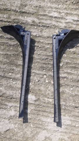

Banda dublu adeziva. Se vede si pe elementele pozate de tine ramasitele de la fosta banda dublu adeziva.
Curata bine tot ce ai pe spatele aripioarelor si pune banda noua si ai rezolvat problema.

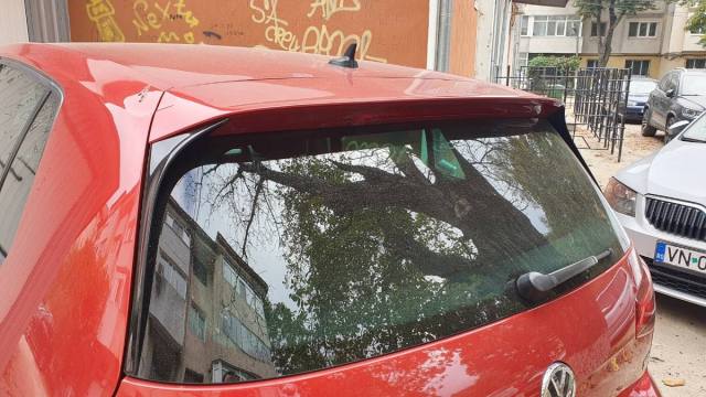

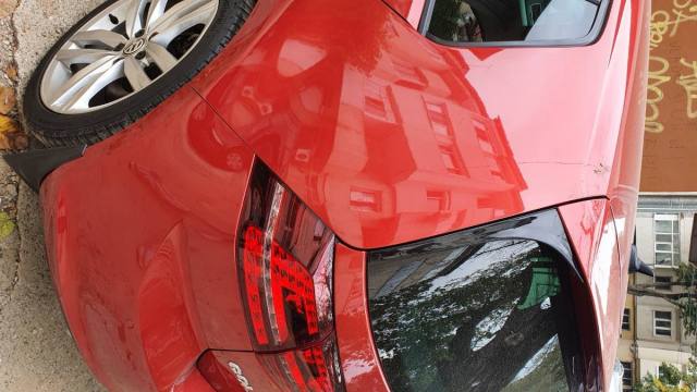

daca ''eleronul'' este din tabla nu se poate monta!... iti trebuie usa de portbagaj model pentru GTI, DTD, R-line , in concluzie buza de eleron trebuie sa fie lunga nu scurta in multe cazuri vin din fabrica cu aripioare variantele corecte unde adaptarea la o varianta neconforma este imposibila. (ies prea mult in afara varfurile)
pentru a te convinge si mai bine lampa de stop frana (a3-a) trebuie sa fie lunga nu scurta. Poze cum este la mine.
Exista aripioare si pentru GTI/D si pentru varianta "normala". Nu-mi dau seama din poza care sunt cele de mai sus dar toate se prind cu banda.
