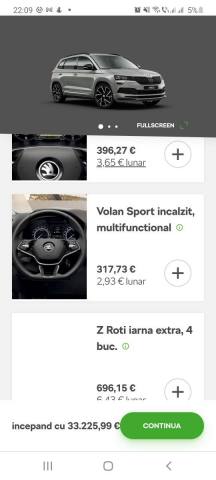

Imi este ciuda ca pentru piata din Vest noul volan sport de la Skoda se poate comanda cu Incalzire in Volan, pe cand la noi NU.
salut. nu am consultat configuratorul insa nu vad ce ce ar fi aceasta diferenta....
L.E..vezi poza
Modificat de sabinx
Felicitari Sabin! Bine ca ai mai multe masini, nu apuci sa te plictisesti de retrofituri
@sabinx Eu ma refeream strict pt Kodiaq unde nu se poate achizitiona decat cel sport simplu fara incalzire.
