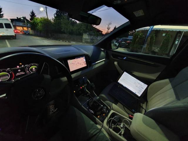

De cateva zile am inceput preagtirea activarii celor 2 sisteme pACC si ACC 0-210km/h
Ca dotare de fabrica am avut ACC 0-160km/h. Ulterior am inlocuit parbrizul, am montat camera pt Lane Assist.
Pana de curand nu a existat posibilitatea implementarii sistemului pe radarele 2Q. Skoda a anuntat introducerea predictive cruise control pe Kodiaq in 2021.
Vorbim practic de acelasi radar 2Q0907572B. Acum 2 zile a fost implementat pe Kodiaq 2018 de catre un pasionat - este testat si functioneaza (atasat link) https://www.facebook.com/mqbcoding/
Activarea presupune update-uri de SW, coduri swap, dataseturi si codari.
Maine voi posta poze din timpul activarii si impresii dupa test drive. Nu stiu ce o sa iasa - fiind primul Karoq pe care se testeaza asta.

salutare. Proiectul a ajuns la final, cu succes. Dupa cel putin 50 incercari din partea mea, (modificari ale datasetului original) am apelat la un foarte bun amic B98XAL pt piesa lipsa din acest proiect, ultima si cea mai importanta: dataset-ul pt pACC si scoaterea tuturor limitarilor de tara.
https://www.instagram.com/vagguide_romania/
Multumesc @B98XAL pentru aceasta activare. Functioneaza absolut impecabil :)
Poze in curand :)
PS. am pastrat camera de pe Scala 0920 - este perfecta.
