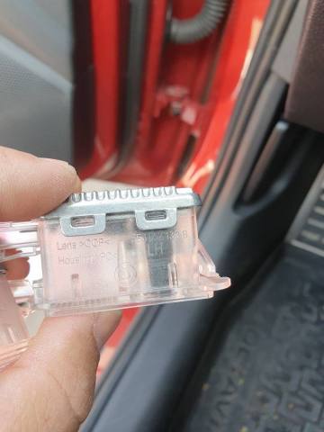

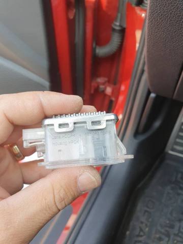

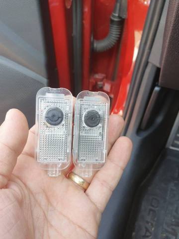

luminile au fost introduse in lista de optiuni abia la Octavia 4. ceea ce urmeaza este o adaptare a acestor lampi la Octavia 3.
avem nevoie de:
lampa 5E3052133B
lampa 5E3052134B
mufe 4B0971832 - 2 buc
banda textila TESA
pini - 4 buc (sau 2 cabluri reparatie)
cablu reparatie cod 000979009E

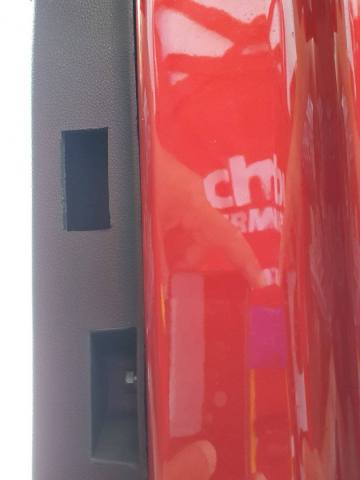

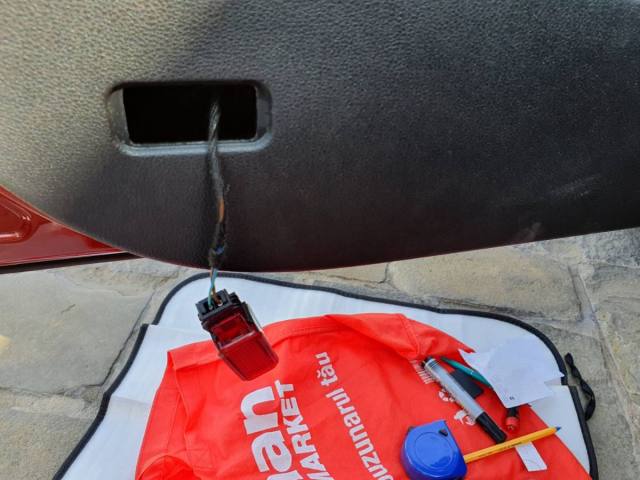

practic decupam usa si introducem lampile. cotele pt pozitia lampii si dimensiunea decupajului le-am luat de la Karoq.
legatura se face pe firele ce alimenteaza lampa existenta de pe usa.

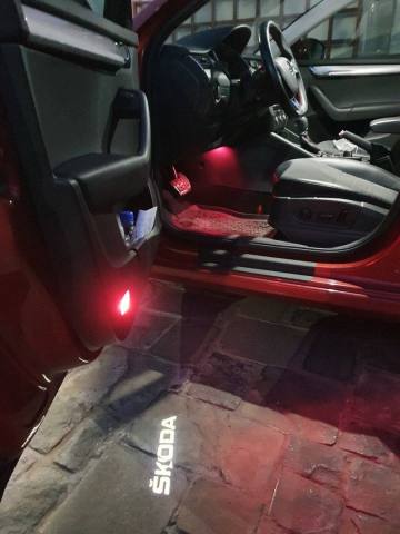

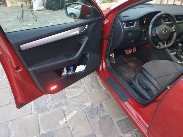

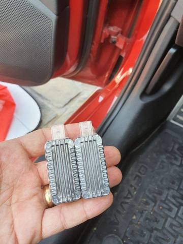

rezultatul in poze:

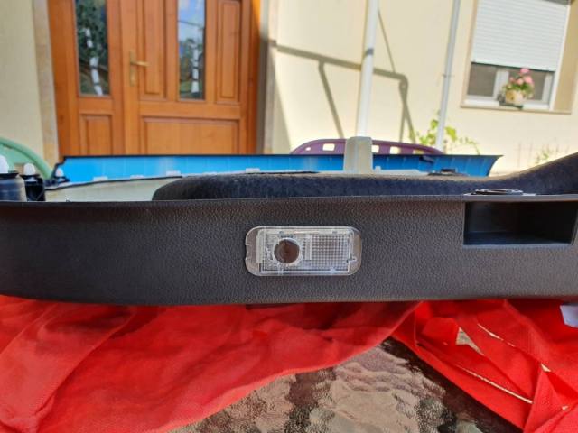

Super tare, si care ar fi cotele si dimensiunea decupajului ? ms
  • Bebeee changed the title to Upgrade lumini usa Octavia 3 (proiectoare OEM logo Skoda)
salut. este dimensiune identica cu lampa de pe usa. o masori si ai raspunsul :)). sau masori lampa de la picioare... am uitat sa notez cat pe cat este...
