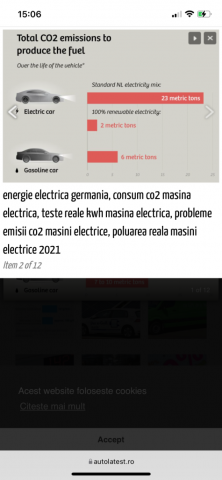

3099EE05-EC94-4B76-A6D4-6FDF31DA32CC.pngN am stat sa ma uit prea atent, dar sigur este si producerea combustibilului, pentru cine vrea sa il analizeze in detaliu
