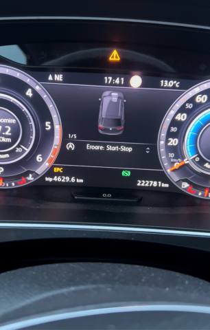

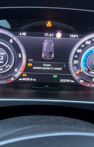

Sunt nou prop de vw tiguan , Fab 2016 , 150cp , cutie automata dsg . Când merg mai sportiv cu mașina sau se încălzește imi apare EPC si triunghiul galben si mi-o limitează . Imediat imi apare eroare start stop, asistent pornire in panta,front asist indisponibil, protecție proactiva a ocupanților indisponibilă , defecțiune frâna de parcare electrică . O opresc si o repornesc . Se sting toate erorile , dar imediat apar când accelerez mai tare.
Am fost si mi-a dat ca ar fi defect senzor axa came . L-am comandat si aștept sa îl montez pe mașina .
@oprea_gaby23 Distributia s-a facut sau s-a umblat recent la ea? Verifica si valorile pe distributie inainte de schimbat senzor.
Nu este făcute recent distribuția . Eu am mașina cam de 6 luni si nu am schimbat nimic pana acum .
