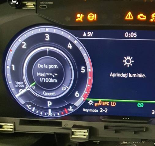

relugeo 2 chestii trebuie lamurite. Cheia aftermarket este blocata sau noua? eventual pune si o poza cu ea. Si 2, din ce an este masina si ce tip de ceas de bord ai? (classic sau doar display).
Terrabyt cheia este noua, masina este din 2017 iar bordul este cu display si nu are keyless.
Se poate adapta dar in conditiile astea iesi la acelasi pret ca la dealer(cu cheia originala de la ei).
