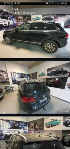

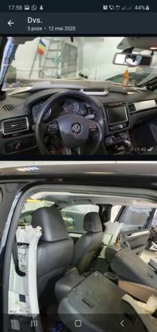

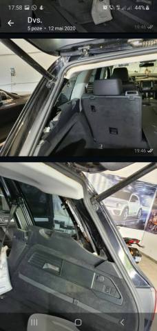

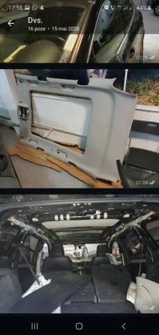

da, am montat eu, originale. Ai nevoie de bare, suruburile de fixare si niste suporti care vin pe sub tabla fixati.
Jos stalpii interiori, capitonaj plafon, etc...gaurit plafonul si montat
