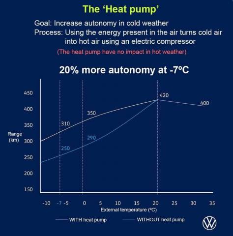

O pompa de caldura are o eficienta de cateva ori mai mare (undeva la 300% minim  comparativ cu incalzirea normala bazata pe o rezistenta electrica. Deci procentajul ala nu pare chiar exagerat.

O analiza destul de decenta, chiar dacă nu ideala, despre eficienta dar si utilitatea pompei de căldură:
Procentele se pot aplica, teoretic, la toate mașinile deși fiecare producător implementează diferit atât pompa de căldură cât și PTC-ul (ma refer aici la curbă de consum și puterea maxima pe care o poate trage).
Interesant videoul lui Bjorn. Tot cam de 5% vorbeau si oamenii citati de mine acum vreo luna (proprietari de eGolf cu si fara pompa simultan si care au facut comparatii).
Acum na... conteaza orice in final, problema e daca merita costul suplimentar, care nu e mic deloc. Mai e si un cost potential viitor pt complexitatea crescuta.
Si asa electricele vin cu un cost de achizitie descurajant pt multi.
Inca un test comparativ, diferenta rezultata tot cam 5%.
