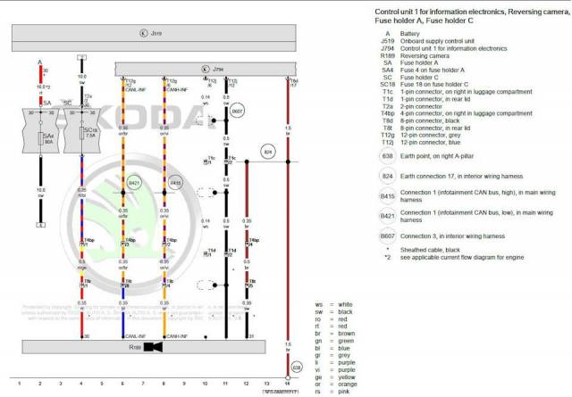

Avem nevoie de: camera highline, cablaj (can high, can low si extensie alimentare plus video), banda textila TESA.
Camera highline are cod 57A827566.
Am atasat poze din timpul inlocurii. Fata de octavia..merge mult mai repede instalarea.
Pt codare: in 5F adaptari - [VO] _Car_Function_List_BAP_Gen2:
[LO] _VPS_0x0B: [VN] _activated
[LO] _VPS_0x0B_msg_bus: [VN] _CAN_Infotainment
Camera trebuie parametrizata apoi codata!
La final calibram ..in cazul meu cu odis S si.plansa de calibrare.
