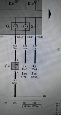

Am un touran 1.9 AVQ care a venit cu minidot. Am luat maxidot de la alta masina, l-am pus si nu indica combustibilul, nu se ridica deloc acul.
M-am uitat in elsa, in mufa de la pompa motorina lipseste un fir care duce in ceasuri. L-am tras, nimic.
Am adus si pompa de la masina donatoare, la fel nimic.
Ce altceva mai trebuie modificat?
Modificat de z3dulik
Trebuia sa mearga. Nu ai tras cablul cum trebuie.
Pinul 4 care nu era in mufa de la pompa l-am dus in ceasuri la 18
E bine cablat.Vezi in pompa daca are continuitate pinul 4 pina in reostatul senzorului.Posibil si sonda litrometrica defecta. La test ridica acul?

Se pare ca nu mai zice nimeni nimic. Salutare , am schimbat ceasurile la al meu touran din 2004 cu ceasuri maxidot touran 2009.toate bune si frumoase , dar...nu indica motorina. Am pus si acel fir de la pin4 pompa la pin18 ceasuri.Nimic!!. cu ceasurile vechi merge cu cele noi Nu. Care am mai fi problema ?
Modificat de katut
Pompa de carburant. Nu are corespondent in ea ptr acel pin 4. Trebuie demontata si tras fir.
