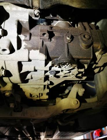

Am găsit o scurgere de ulei sau ceva acolo pe cutie și nu știu de la ce o fi! Am șters am curățat și acum sa vad dacă mai revine!
