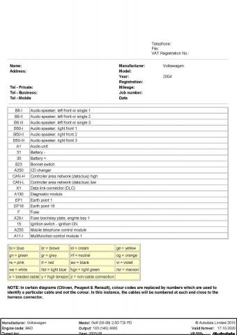

NU stiu pe ce scheme te uiti tu si nu stiu cat de bine stii sa le citesti, dar tot ceea ce este notat cu S este o siguranta.
Bonnet switch, este notat cu F 266. si se duce direct in centrala electrica, si lucreaza prin punere la masa, cand se deschide capota se pune la masa tensiunea data de centrala electrica.
florea.ctin
@ Al Bundy

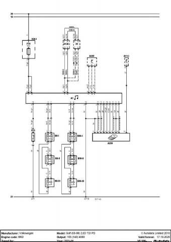

Programul pe care ma uit este "AUTODATA" si intradevar nu stiti cat de bine stiu eu sa citesc scheme electrice "sau" electronice, dar va inselati amarnic cand afirmati ca ceia ce este notat cu S respectiv "S23" (S23 - este MICRO-CONTACT capota) ar fi o siguranta. Daca sunteti atent in "NOUL ATASAMENT" o sa observati legenda si definitia componentelor din schema generat de programul AUTODATA pe care il folosesc.
In schema se poate vedea si "o siguranta" marcata cu F19 nu cu S cum ai afirmat dumneata (la varsta pe care o am nu-mi permit sa-ti spun "TU" doar din respect).
Probabil daca as fi primit schema in care siguranta este notata cu "F266", atunci discutam de la alt nivel fara o oarecare ironie in raspuns.
Apropo, in prima mea postare am specificat ca am inlocuit personal un SMT MOSFET (SOT-23) din modulul CAN-decodor multimedia. Oare ce o fi ala SMD/SMT, MOSFET,SOT-23 si mai stiu eu ce aberatii am mai spus? Oare am calificarea necesara sa inteleg aceste lucruri dupa 40 de ani de cariera, ma intrebam si eu.
Oricum multumesc anticipat, ca de fiecare data pentru efortul si timpul alocat celor care au bunavointa a-mi raspunde la unele intrebari solicitate la nevoie.
Pentru masinile din grupul VAG "biblia" este ELSA>
Ceea ce ai postat tu mai sus este schema de la RADIO si radio nu are treaba cu switchul de la capota, nici macar nu este acel fir de culoare maro/verde care sa ajunga in mufa de la radio.
