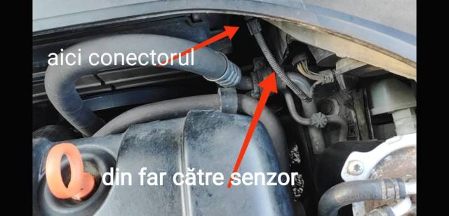

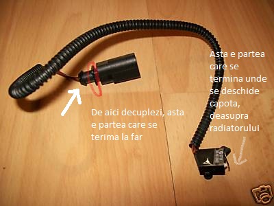

Altfel, scoate mufa de la yala capotei - cea de la switch - si atunci (daca problema nu este pe cablaj), o sa iti mearga - pana remediezi problema cu switch-ul.
Da, jetul de apa fata tot din cauza martorului "capota deschisa" nu functioneaza si e enervant. Dar poti rezolva problema decupland switch-ul... Pare cam complicat cand tragi de el zici ca e lipit, dar cu o surubelnita se rezolva usor. Am atasat o poza, ca sa intelegi mai clar ce trebuie decuplat.

Am rezolvat, era foarte mult jeg de yala de la capota, am dat-o jos si am curat-o, functioneaza, acum am nevoie de un senzor nou, daca stie cineva de unde pot cumpara unul sa-mi lase un mesaj privat, ms.
Se adapteaza unul de portiera. Eu unul cem putin asa am procedat la cei care au avut problema aceasta

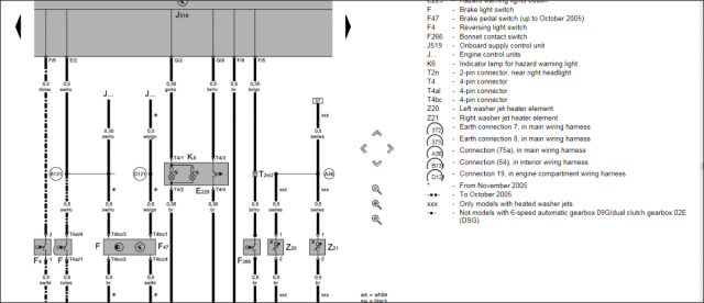

 La mine nu functioneaza deloc, dar switchul este bun. In VCDS , pe 46 Modul Confort, Grup Valori 008, apare la contact capota (F266) : nu e montat. !
Deci inseamna ca a fost dezactivat candva, de cineva ...?!
Posibil... verifica-i cablajul

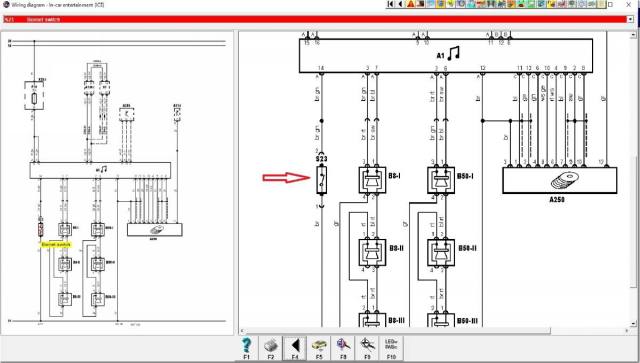

florea.ctin
Va salut.
Va solicit o informare legat de acest comutator de la "broasca" capota.
Problema este cam delicata dat fiind ca acest micro-contact este perfect functional fara a afecta in vre-un fel informatiile primite la deschiderea sau inchiderea capotei.
Problema mea este ca am inlocuit RadioCD-ul original al masinii cu unul multimedia aftermarket cu GPS incorporat marca "Seicane", din China.
Acesta la randul lui dupa montare a functionat ireprosabil. O sa va intrebati ce legatura are subiectul "Probleme cu capota" cu acest radio multimedia pe care l-am inlocuit.
Daca ne uitam in schema atasata acest micro-contact al capotei marcat cu sageata rosie "S23", este bagat in circuitul radioului.
Functionarea acestui contact prin testare pe masina este urmatoarea:
1. Capota este inchisa - micro-contactul are pozitia NO (normal deschis). Tensiune masurata pe conector "switch" = 6.21V
2. Capota este ridicata - micro-contactul are pozitia NC (normal inchis), in bord apare sigla si mesajul "Bonnet Open". Tensiune masurata pe conector "switch" = 0(zero)V
Acum vine si problema mea legat de subiectul "Probleme cu capota".
Dupa cum am spus, radioul NOU montat vine si cu un modul CAN separat care face comunicarea cu datele masinii.
Fara acest modul CAN, orice radio de acest gen se comporta ca un simplu radio. Cu acest modul instalat (separat dar vine la pachet) se poate vizualiza pe display anumite stari a masinii printr-un "ICON" ca o masina care indica orice stare functie de usa deschisa, portbagaj deschis, capota deschisa, etc..., plus faptul ca permite setari ale comenzilor de pe volan (la masinile cu dotarile respective), detalii despre anumite caracteristici a masinii gen, tensiunea bateriei sau tensiunea de incarcare cu motorul pornit, cantitatea de combustibil din rezervor si multe altele.
Acest modul CAN s-a ars de 2 ori (un transistor MosFET de fiecare data acelasi) si doar cand radio-ul fiind pornit am tras capota pentru verificarile de rutina.
Primul modul CAN s-a ars dupa circa 3 saptamani de la montarea sistemului si doar in momentul cand am tras capota sa verific uleiul, lichidul de racire....!
In momentul respectiv s-a oprit sistemul instantaneu, s-a ars o siguranta de 50A (cincizeci de amper) si o alta de 7,5A iar in modulul CAN s-a impuscat cablajul pe o portiune de circuit plus transistorul respectiv aproape explodat. Siguranta montata pe sistem a ramas intacta 10A.
L-am inlocuit cu originalul si l-am luat la depanat. Alimentat la o sursa de 12V externa sistemul functiona normal fara modulul CAN in circuit.
L-am montat din nou pe masina dar l-am re-inlocuit imediat cu originalul in momentul in care am constatat de aceasta data ca, la scoaterea cheii din contact trebuia sa-l opresc manual dar acesta intra doar in stand-by ecranul ramanand activ afisand doar ora si data ceia ce putea sa consume bateria masinii.
Am comandat un nou modul CAN si dupa aproape 2 luni de asteptare sosind din China, am remontat sistemul pe masina cu noul modul CAN.
Totul a fost OK pana cand am fost la ITP unde bineinteles s-a tras capota cu radio pornit (contactul cheii trebuie pus altfel aparatul nu porneste pentru protectia bateriei).
Dupa efectuarea ITP-ului la preluarea masinii am constatat ca aparatul iar nu mai pornea ceia ce ma determinat sa cred ca s-a ars din nou modulul CAN nou montat.
Bineinteles ca asa era. Am scos de aceasta data doar modulul CAN pentru verificare, i-am inlocuit transistorul cu pricina, am refacut cablajul impuscat si de aceasta data.
Am remontat acest modul si aparatul functioneaza normal cu toate informatiile pe care le poate furniza in functiune.
Suplimentar cu aceasta operatiune pentru o viitoare protectie impotriva defectarii acestui modul CAN, am decuplat conectorul de cuplaj a micro-contactului capotei cu restul circuitului si acum trag capota sau o inchid indiferent de starea masinii (cu radio oprit, pornit sau cu motorul pornit pot sa trag sau inchid capota).
