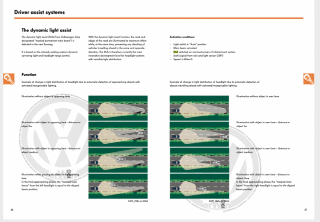

In momentul cand se apropie masina din sens opus ai observat daca partea respectiva de drum intre intr-un fel de "pata"de umbra? La mine cand am masina din sens opus pe partea respectiva strada intra in umbra.

da, masina din contrasens intra in umbra, cumva farul prima data se trage in stanga din ce in ce mai mult, iar la final coboara. Dar chiar si asa tot iau flashuri cu toate ca sunt si masini care nu imi dau flashuri...dar cred ca aia sunt mai putin pretentiosi. La fel cand am o masina in fata, se face o umbra pe ea si lumineaza stanga-dreapta.

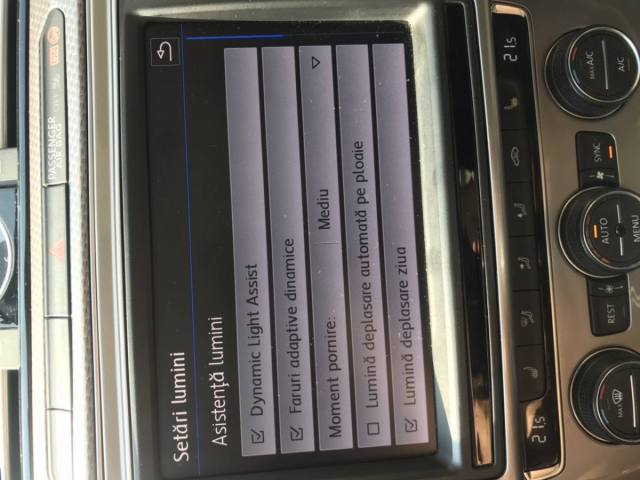

In meniu este o Setare. Încearcă sa pui pe devreme ( devreme, mediu, târziu) Vezi dacă se schimba ceva. 85501210-1531-465E-960B-CA48C2191B6B.thumb.jpeg.391532031246265a0ef2fc6162552d28.jpeg

Daca apar insa probleme pe drum relativ drept si este vizibil ca tunelul de umbra nu-si face treaba, probabil ar trebui o recalibrare.
P.S. - mai e un aspect. In cazul in care ceilalti participanti la trafic au probleme la sistemul de iluminare fata sau spate (lipsesc becuri sau intensitatea lor nu este suficienta pentru a fi detectate de camera) este posibil ca tunelul de umbra sa nu fie corect. De aici poate rezulta "orbirea" lor.

Am facut chiar si un test. Am pus un amic sa vina pe contrasens, pe un drum drept, si sa-mi spuna daca il orbesc farurile. Rezultat: nu-l orbea nimic
De aici trag concluzia ca ceilalti participanti la trafic sunt doar "primitivi": vad de la distanta ca faza lunga e pornita, vad ca se apropie de mine si faza lunga nu se stinge, nu observa ca pe masina lor s-a pus un con de umbra, iar atunci trag ei concluzia ca am uitat faza lunga pornita...chiar daca nu-i orbeste nimic.
