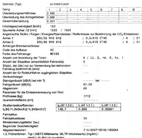

Pana acum stiam ca certificatul de conformitate este autoritatea suprema care decide ce jante avem voie sa montam.
Totusi constant cu f mare surprindere ca am o singura valoare in CoC si mai multe in CIV
Are cineva vreo explicatie? desi probabil traficul pe topicul asta e spre 0... ar merge pe un topic general de jante si anvelope poate?

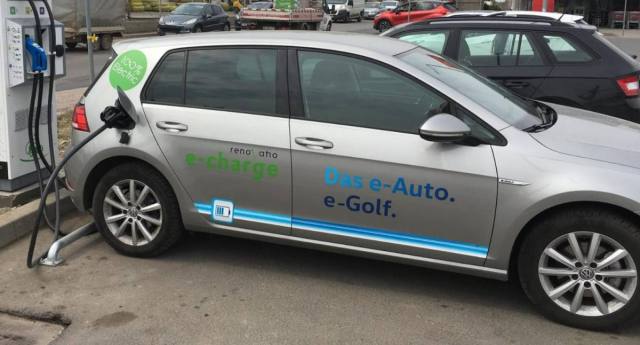

Apropo de jante si cauciucuri, cateva idei:
Astea or fi de 16 sau de 17? mi se par mult mai frumoase ca cele Aero... bine, orice e mai frumos ca cele aero

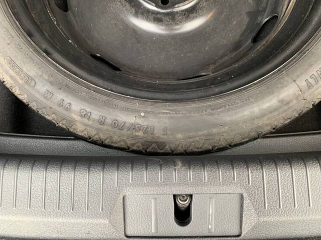

space saver intra acolo jos. Kitul de pana se pare ca afecteaza si janta si cauciucul la folosire, din pacate. Nu stiu cat de mult, dar am vazut discutii.
au bagat unii chiar si space saver de 18 (dar de 16 si de 17 intra sigur) cu inlocirea piesei de plastic (5G6 863 459 L 82V)

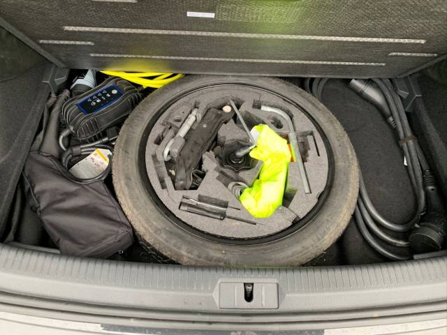

Asa ca, personal, vad roată fizica de rezerva mai mult sau mai puțin inutila și m-aș baza mai mult pe acel kit sau, dacă e nevoie, pe o platforma pana la prima vulcanizare. Teoretic, ar trebui sa fie mai utila roată. Practic, însă, schimbul ei e mai complicat decât pare și influențat de foarte multe lucruri. Pentru cei interesați, da, se poate monta o roata mica în portbagajul e-Golf-ului (la ID.3 trebuie văzut cât spațiu rămâne sub podeaua falsa a portbagajului) într-un mod care sa arate OEM, deși se pierde mult spațiu util în cazul asta.
Se poate monta la eGolf? Pai nu ai remarcat pozele cu roata montata mai sus? :)
