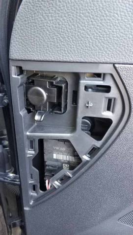

Ai doua suruburi sub capac maner plastic si unul de plastic care trebuie invartit la 90 grade  sub panou. Restul cleme
Pentru ce este acest dispozitiv?

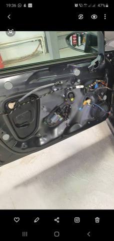

Cum demontez la portiera sofer sa scot butoanele de la geamuri sa le curat?
La Passat B7 era super simplu dar aici pare ca vine cu tot cu maner.
Trebuie data jos. Ai surub sub capac maner, sub si sub usa, unul de plastic, il invarti la 90 grade. Restul clipsuri.
Daca stiam iti faceam poze azi....am.una sa vezi unde vin șuruburile, la un Golf 7 la care am montat side assist/rear traffic alert, azi....dar nu cred ca te ajuta

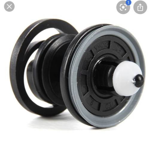

Am mai gasit ceva poze/filmulete si am identificat suruburile. Sper ca clipsurile sa nu fie foarte firave.
Ms.
Din pacate sunt si au un sistem aiurea de clipsare. Daca le scoti intregi ca sa le pui inapoi trebuie sa le declipsezi, ai sa vezi despre ce e vb cand le ai in mana. Totusi n-ar strica sa iei cateva de rezerva just in case :D
