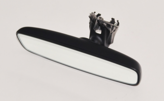

Macar e un moment foarte bun sa pui o oglinda heliomata :) Nu ma asteptam sa fie manuala…
Poate la cele cu geamuri fumurii din fabrica nu e necesara oglinda heliomata? Trebuie sa verific si la mine din care este...
Manerul usii sofer scartaie f pregnant, ma mai joc uneori cu el, a mai observat cineva? ma gandeam sa dau un jet de siliconic pe acolo?
@kolfleading Cred ca oglinda ta are codul 3G0857511BG 4PK, aceasta este aceea simpla.
Pret dealer ~ 700Lei, gasesti mai ieftin la dezmembrari.

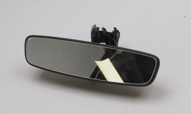

Nici eu nu am vazut manuala pana acum, o fi la echiparea base?
Ca la mine la plus este electrocromata
vezi pe olx oglinda sau pe pieseauto.ro la firmele care vand din dezmembrari.

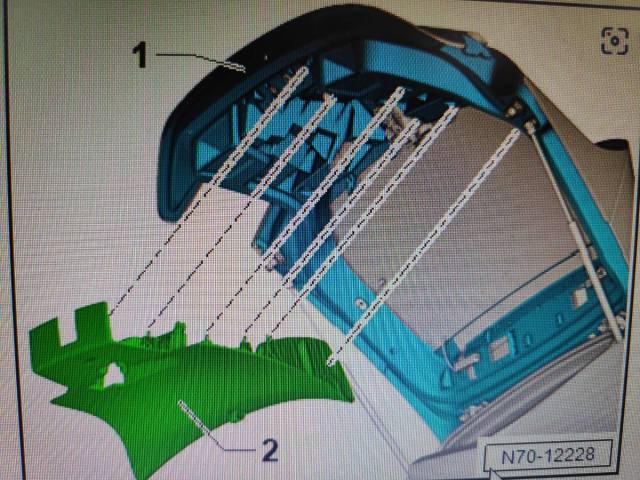

Suruburile care tin broasca de la hayon s-au slabit rau si stau sa cada.
Aveti idee cum se desface capacul de plastic care acopera broasca, sa pot ajunge la suruburi?
Ai 2 șuruburi sub triunghiul reflectorizant, și după tragi ușor de plasticul central, e doar prins în cleme.IMG_20220719_115518.thumb.jpg.c33c916cb8f7ba8d97ea95e16b1730e8.jpg
Multumesc! Arunc o privire diseara. Sper sa am surubelnita potrivita.
De Torx T20 ai nevoie și te-ar mai ajuta o pană/spatulă de plastic sa poți trage plasticul din cleme.
Modificat de Dementor
Incredibil! Doua suruburi zdravene, ambele desfacute. Inca putin si cadeau si odata cu ele cadea si broasca de la hayon.
