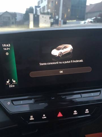

Ati mai intampinat recent probleme cu conectarea masinii la internet? La pornire primesc: unable to load connection si masina nu are semnal. WeConnect Id a ramas blocat si arata ca masina mai are 25 minute de incarcat, desi incarcarea s-a oprit in urma cu 12 ore. Am inteles ca si-ar reveni de la sine dupa cateva ore.
Mi s-a mai intamplat in trecut si, satul sa mai tot merg la service, nu am facut nimic.
Si-a revenit dupa vreo saptamana-doua de la sine.
Mai zice lumea pe internet sa scoti siguranta 19.
Confirm, prin scoaterea sugurantei F19 va trece eroare. Insa scoti siguranta dar nu mai faci nimic, dupa vreo 5 min o pui la loc.
Daca faci alte operatiuni cum ar fi, chiar sa te asezi pe scaun primind semnal masina va face o verificare si va gasi lipsa ei generind alte erori.
Deocamdata nu si-a revenit si sunt aproape 72 de ore de cand masina nu se conecteaza la internet. Momentan singurul inconvenient e ca nu pot seta temperatura interioara de pe telefon.
Citisem si eu de scoaterea sigurantei, dar sincer prefer sa evit sa fac astfel de operatiuni ce pot ramane in loguri si la o ulterioara problema sa aiba ce baga de vina.
In plus, daca nu raportam asta la VW, nici ei nu se vor sinchisi sa gaseasca o solutie, asadar de 2 zile am devenit prieten cu cei de la Support :)

Mult a functionat...iar nu se conecteaza la net.
Ieri am ramas iar fara lichid de parbriz, nu mi-a aparut martorul in bord. Chiar daca a fost montata acea garnitura in service, iar am gasit lichid de spalat parbrizul in mufa. A mai patit cineva la fel? A reusit schimbarea vasului de lichid pe garantie. ?
Nu e. Doar ca nu mai reuseste sa se conecteze la internet. Nici cei de la support nu au o solutie.
”Please kindly be informed, that we are currently experiencing some technical issues on our servers and our technicians are working hard to resolve these.”
”We have notified our specialists once again, and we will timely contact you as soon as we receive relevant developments.”
Probabil o sa isi revina de la sine peste 4-5 zile.

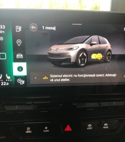

In alta ordine de idei, o noua eroare primita azi: “Sistemul electric nu functioneaza corect. Adresati-va unui atelier.” Dupa repornire nu a mai aparut.

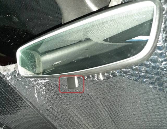

Cand stergeam praful, am dat cu capul de oglinda retrovizoare centrala din interior, am lovit in principal clapeta de rabatare si se pare ca am rupt ceva legat de mecanismul de rabatare al oglinzii.
Acum clapeta de rabatare merge aproape in gol, oglinda se misca foarte putin.
Aveti careva acces la catalogul de piese oficial? Ce piese de schimb se gasesc in zona oglinzii retrovizoare? Putem vedea si preturi?

NU inteleg despre ce clapeta vorbesti, Oglinda se schimba cu totul.
LA masina mea costa 1600 lei, mai e una de 65 dar nu stiu pentru ce dotari.
Prima poza e din masina mea. Clapeta atarna in jos si se misca in gol, nu mai misca si oglinda cu ea.
Si nici oglinda parca nu mai sta foarte stabila cum o reglez, pare ca se misca foarte usor.
