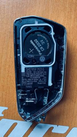

2. Cateodata, masina nu se mai descuie prin proximitate, cand trag de maner. Stiti cumva cum se poate schimba bateria cheii?
Modificat de Sparkyson
2. Scoți lamela metalica afară, și în gaura din cheie bagi ceva mai ascuțit (ex o șurubelniță dreaptă mica) înspre zona de carcasa cu sigla și împingi ușor până se desprinde partea din spate a cheii(cea cu sigla). Acolo găsești bateria. Dar sa verifici versiunea cheii(deasupra unui simbol cu o carte scrie ceva de genul: ex. 19S sau S19)
Daca versiunea cheii e mai mare decât 13S se schimba bateria, in caz contrar cheia completă.
Modificat de Dementor
Corecție
Telecomanda FS19.
Modificat de Al Bundy
Corectie la corectia lui @dementor
Ba da, am modificat acum. Merci pentru mențiune.
@Sparkyson Inainte de a desface cheia, curata manerele. E ceva normal, daca sunt murdare, sa nu mearga keyless. La toate marcile, nu doar la VW.
