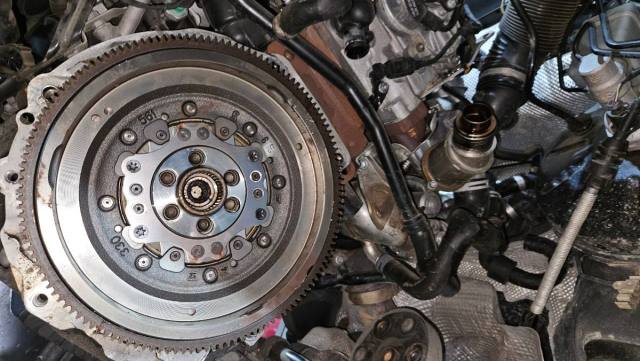

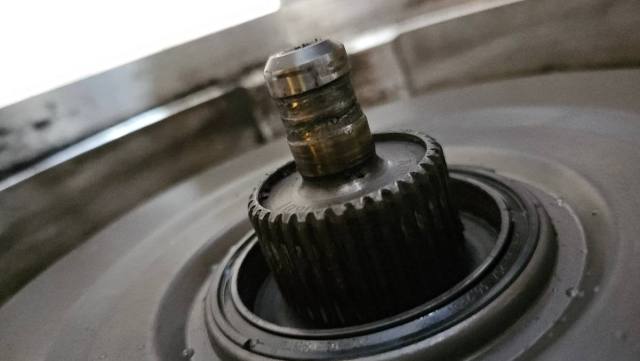

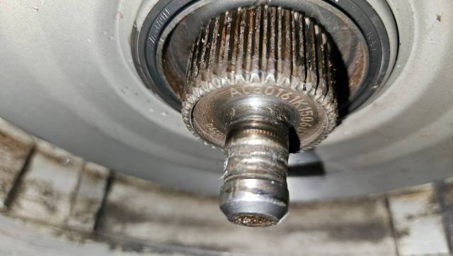

Salutare. Am decis sa schimb si eu volant (la rece avea momente cand batea usor, nimic grav, mecanicii mi-au spus ca nu prea are rost schimbarea, dar totusi) si am dat de o alta problema se pare. Din cauza acelui mic rulment din volant care se pare ca nu mergea chiar ok s-au format santuri in bunghiul de la cutia de viteze care intra in acel rulment. Am pus ceva poze. Masina nu are simptome, insa de la service mi s-a spus ca este posibil sa inceapa sa piarda ulei pe acolo din cauza asta. A mai patit cineva asa? Unde ati rezolvat si cum? Am zis ca vreau sa tin masina din scurt sa nu apara probleme grave si cand colo ... Nu stiu la ce sa ma astept...
M-ar ajuta niste recomandari/sfaturi daca aveti.

Si eu am schimbat volantul la DQ381 (180k km) dar nu am avut probleme de genul.
Cei care au zis ca poate pierde ulei pe acolo ce solutie au?

Nici eu nu ma asteptam la alte probleme, dar ...
Cei de la service nu se ocupa de cutii automate asa ca nu prea aveau solutii decat sa o duc la un alt service.
Se poate repara din ce am mai gasit pe net, se schimba acel ax. Nu e atat de grav pe cat am crezut eu insa, alt mecanic mi-a spus ca nu prea are cum sa piarda ulei pe acolo ca vine un semering si nu se poate intampla asta, doar sa mai monitorizez, iar la urmatoarea schimbare de volant sa am si asta in vedere.
