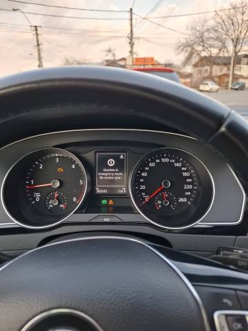

Din pacate n-am scapat de eroare. Trebuie schimbat calculatorul. In rest cutia merge foarte bine, doar cand opresc pe loc apare eroarea ocazional.
Calculatorul a fost reparat, schimbat senzorii cu probleme dar nu s-a rezolvat problema. O fi ceva legat de comunicatie.
Modificat de a_andrei
Pana la urma am schimbat calculatorul si sper ca se va rezolva problema. Mi-a ramas calculatorul vechi in caz ca e cineva interesat sa il ia pt reparat. El functioneaza ok la rece dar cand e mai cald afara si mergi in oras apare eroarea. Probabil e vreun defect electronic, ceva contact care face figuri la temperatura mai mare. Si nu stiu daca cineva ar putea repara partea electronica ori doar fabrica.

 Din pacate de ce mi-a fost frica n-am scapat. Mi-a venit masina (Kodiaq scout 2019, 127.000km, 2.0 TDI 190 cp 4x4, DSG DQ500), toate bune si frumoase, la o saptamana de mers cu ea cutia de viteze intra in modul de urgenta si nu functioneaza decat treptele impare. Masina mergea impecabil cca 45 min, pana crestea temperatura uleiului din cutie. Eroare P1736, senzor ambreiaj 2.
 Am mers pe varianta reparatiei mecatronicului + schimbat ulei si filtru.

Salut. 2 luni si ceva a tinut pana am facut un drum mai lung la Constanta si a aparut iar (mergeau doar treptele pare). Din nou eroare pe un senzor si valori gresite la diagnoza si trebuie schimbat iar calculatorul, am gasit altul zilele astea. Culmea, acum daca merg in oras nu apare nici o eroare, in schimb apare imediat daca ies cu ea in afara orasului.
Nu stiu ce sa mai zic dar e de groaza. Asa or fi multe cu probleme ori sa fi avut eu ghinion cu DQ381?

Pai da. Schimbat senzori, garnituri, ulei, filtru, adaptari.
Am circa 1000km de la reparatie, am mers in toate regimurile, totul pare ok. N-am nicio eroare, cutia schimba cum trebuie.
Cutia in sine cred ca e ok, mecatronicul insa cred ca e acelasi de la dq381. La mine, intr-adevar, nu cred ca fusese schimbat uleiul vreodata (120 kkm). Teoria mea e ca uleiul se degradeaza daca nu se schimba la timp si se incinge mai tare, ceea ce afecteaza partea electronica. Om vedea.
Modificat de dorumarcatoru
Pai eu deja schimb al 3-lea calculator din ianuarie pana acum, inclusiv uleiul si tot la fel cand se incinge apare eroarea. Deci electronica e proasta.
La alte masini din trecut cu cutie ZF am schimbat uleiul f tarziu la peste 180k si n-avea nici pe naiba electronica, niciodata erori in bord.
