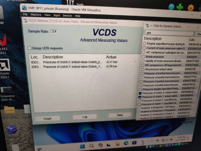

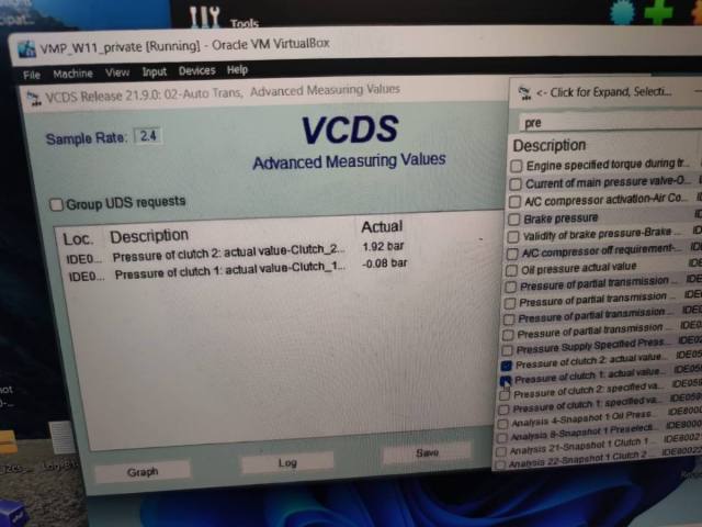

Am urmatoarele valori de mai jos la tiguanul meu cu DSG7 DQ500 si as vrea sa stiu daca sunt valori normale sau ar trebui sa iau in calcul sa schimb senzorii de presiune la urmatoarea revizie de ulei. Masina are 12 ani si 278k km, iar revizia la cutie a fost facuta la 60k km de fiecare data. Cutia merge foarte bine si nu imi da nici un semn de oboseala, dar vreau sa fiu preventiv. Atasez imaginile de mai jos:
=> in img1.jpg sunt valorile cand masina este cu selectorul in P.

=> in img3.jpg sunt valorile cand masina este cu selectorul in D.

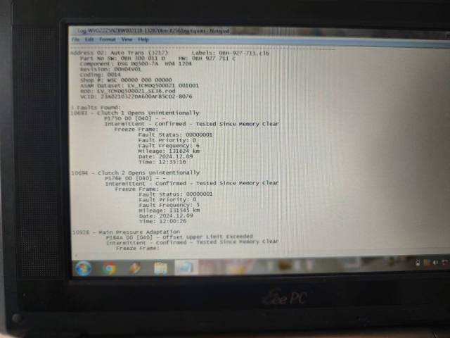

Subit m-a lăsat doar cu treapta 2 și R, celelalte trepte nu funcționau (pe nici un mod).
Eroarea a fost 10658 - control module performance Implausible, P0607 00.
La rece puteam șterge eroarea, dar după 5-10 minute reapărea.

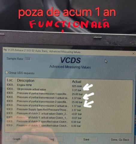

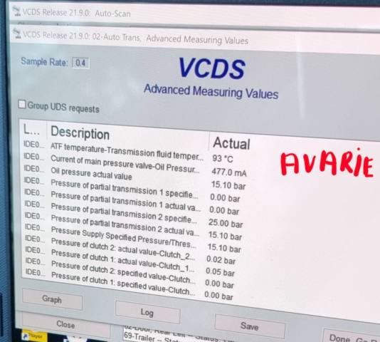

Las screenshots aici, cu niște valori din cutie de acum un an pe când era funcțională și acum când a întrat în avarie.

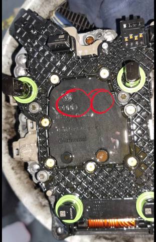

De ce zic ca nu cred ca se poate repara, e pentru ca 0BH de pe Q3 ul meu asa arată (poza reală facuta de mine). Practic senzorii aia doi de care spui tu ca vrei sa ii schimbi preventiv sunt în spatele acelui plastic (am încercuit ca sa aveți o idee). Ar trebui doar decupat cumva, schimbat senzorii, și apoi lipit/sudat în plastic înapoi astfel incat sa nu intre ulei acolo ...ceea ce nu știu ce sa zic despre mizeria care o sa se adune acolo, dexteritatea și răbdarea cu care cineva va face treaba asta......
Plus de asta, eu unu personal n-am găsit senzorii compatibili pt DQ500 0BH927711C. Google îmi da doar Aliexpress,  alibaba etc. Nimic oficial de la Continental, Bosch sau vreun cod de vw oem....Și nu, nu sunt la fel toți senzorii. Găsisem un clip la ruși, cum cineva a făcut treaba asta exact pe mecatronicul din poza mea, de zici că a făcut operație pe creier... Senzorii aveau 3 fire de lipit pe spate care veneau de pe placă.

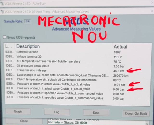

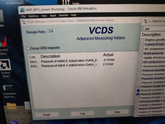

Uite și o poza cu valori din vcds cu mecatronicul nou, cutia pe N (după 46 de km rulati).
