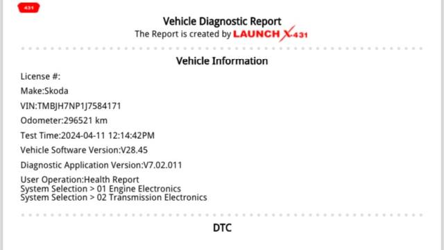

Salut, o problemă la Skoda superb 2018 motor 2.0 TDI 150 cp, DSG7, DQ 381 aproape de 300 mii km. Rar sunt dimineți când pornește greu la automat și intră în mod protecție fără eroare pe cutie de nici un fel. Alte dăți intră în mod protecție după o smucitură la mers normal în D fără a schimba treapta de viteză. Dacă opresc motorul și-l repornesc, își revine, apoi, când mi-e lumea mai draga, problema reapare.
La pornire rece pare să se audă volant, mecanicul după ce a pus testerul pe ea a zis ca asta e cauza chiar dacă sunt alte erorii.

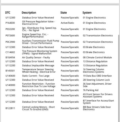

alt mecanic de service după ce a analizat codurile de eroare ce le trec mai jos mi-a spus ca este o problema la cutie și trebuie reparată min.2000€ dar nu face și nici nu știe pe cine să recomande în Constanța. Ați mai întâlnit astfel de probleme? Nu știu dacă să cumpăr ambreiaj și volant sau sa umblu la cutie….
@Eugen42 sterge codurile si... mai baga o fisa (diagnoza).
Ce ai tu acolo.. pare baterie moarta sau pe moarte.
Dupa ce verifici bateria (si probabil o inlocuiesti) mai vedem.

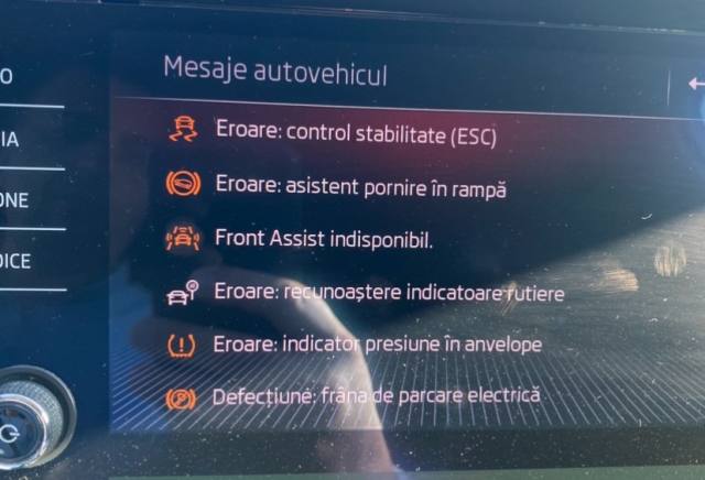

schimbat azi bateria codat la service-ul de unde am luat-o. Pornit oprit mașina de 5 ori și s-a aprins bordul ca pomul de Crăciun iar.
pus diagnoza în service, concluzia senzor palier, semeringul probabil odată cu demontarea și înlocuirea volantei și a kitului de ambreiaj, electrovalva ulei…și vor verifica și cablajul să nu fie de acolo problema.
