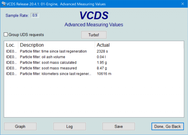

Aproximativ la ce interval/km isi face regenerarea activa? Am facut un drum de 500Km si VCDS-ul imi arata ca ultima regenerare a avut loc acum 10Km in conditiile in care inainte sa plec si-a mai facut una. Astea sunt ultimele valori ale DPF-ului:
Depinde de la masina la masina, regim de mers, etc. Valorile sunt ok la tine
Martor motor aprins. Masina este ok, nu am limp mode sau alteceva.

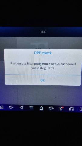

Salut in urma cu 2 săptămâni sa aprins filtru de particule am ieșit cu mașina un pic pe autostrada..sa stins după ceva timp sa aprins spirala.. pun o poza cu tester...ce ziceți trebuie sa ma pregătesc sa cumpăr FAP  ?? Va mulțumesc (touareg 7p 250.000 km
Cam da sau il cureti pe al tau si ii resetezi valoarea la 0. 7P are limita maxima 38 dar al meu are acum are 44 si merge fara probleme, singurul inconvenient este ca isi face regenerarea mult mai des in oras (100-150-200km) dar in afara orasului merge pana la 800km intre regenerari.
