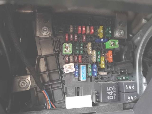

Am panoul de mai jos pe care vreau sa leg o camera DVR.
O voi lega pe pozitia 40, am vazut ca e siguranta de 12V.
Intrebarea mea e de unde pot trage masa (-) mai elegant?
Exista undeva pe panou un conector de masa?
Nu. Exista pe caroserie,  dar trebuie sa desfaci pillar stanga sofer, la picior. Alfel, papuc rotund si surub, la masa/caroserie.
cred ca merge pe unul din suruburile torx vizibile.
eu asa am legat la 3 masini pana acum.
poti verifica si cu un multimetru daca ai.
Eu aveam impresia ca e pe 12V camera. Nici vorba, e pe 5V.
Oare exista in panou siguranta de 5V? Ca altfel nu vad cum as putea lega camera fara un convertor 12V->5V.
Legi cu un alimentator
 Nu exista decat 12v in panou

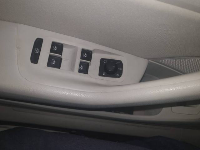

in caz ca exista, unde sunt sigurantele pt pentru consola cu butoane stanga sofer, pt geamuri, la vw passat b8?
F l o r i n
Nu este sig pt acele butoane. Daca nu merg, vezi daca e mufa la locul ei, probează cu alte butoane. Descrie si problema, ca sa te putem ajuta.
Intr o seara, am verificat butoanele de la geamuri si dintr-o data trei dintre ele nu mai  merg, a ramas functional doar cel din stanga fata din consola cu  butoane.Apropos , mufa cu  pricina unde ar trebui sa fie? Si inca o  intrebare, la passat b7  un panou cu sigurante era in stanga  bordului care avea si un locas unde sa bagi surubelnita ca sa scoti capacul, loc pe care b8-ul nu il are, nu  mai sunt sigurante acolo? Am gasit unul in compartimentul motor, unul in spatele comartimetului   de depozitare in stanga volanului, si atat.
Modificat de doru_serea
F l o r i n
Atat ai, nu ai altele. Mufa este in spatele butoanelor.
Probeaza cu alte butoane.
deci trebuie sa scot fata de la usa, cred
F l o r i n
Nu. Iese doar trimul cu butoane, fara sa demontezi fata de usa
La mine nu  se poate scoate panoul  cu  butoane, ieri am rezolvat, am scos  fata de la usa, problema era de la proprietarul care a avut masina, a apasat ca prostul pe butoane si a rupt  "urechile" din plastic  a cablajului care intra in cutia butoanelor.
F l o r i n
Da, asa este. La CC se poate scoate fara fata de usa jos.
Daca nu mai ai piesele sa il asamblezi si lipesti, atunci trebuie sa cumperi alt set de butoane
Le-am inginerit de data asta cu poxipol, cat o  tine  voi vedea.Pe viitor trebuie sa cumpar alte butoane.
Oricum multumesc pt timpul acordat!
