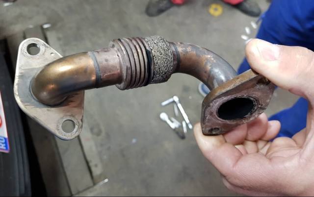

Bună ziua. Îmi cer scuze daca postez greșit, dar nu am gasit un topic cu problema care o am la masina de ceva timp. Mai exact , am schimbat de 3 ori țeava care face legătura dintre racitorul de gaze si galeria de la turbina si mi se tot sparge. Dacă are cineva idee, sau vreun sfat cu remedierea acestei probleme v-aș fi recunoscător. Atașez și o poza cu piesa care se tot sparge.

Prindere racitor gaze deficitara/incorecta
