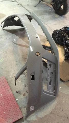

4. Bara fata Octavia 3 Facelift vrs;

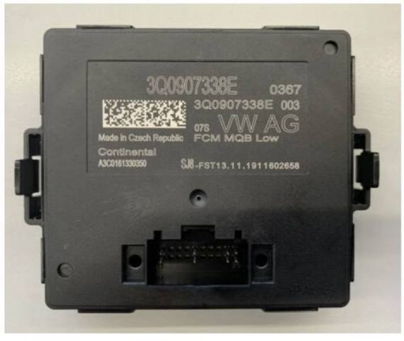

6. Calculator FCM (ultima ediția cu E)

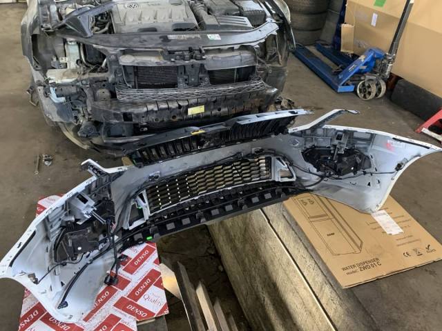

9. Armătura metal + pluta protecție pt prindere/susținere bara;
10. Apărători roata varianta Octavia 3 Facelift Rs245 (aceasta varianta are găuri laterale pentru o mai buna ventilare a frânelor), etc.
Ulterior,  după montarea pieselor se va revizui traseul de fire către faruri și BCM conform schemei electrice și se va construi un nou traseu pentru Calculatorul  FCM care gestionează funcțiile farurilor.

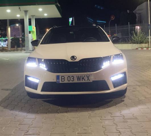

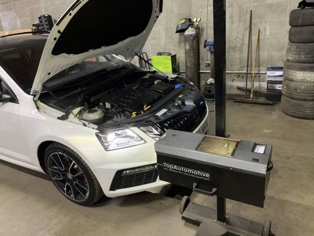

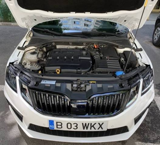

Va atasez câteva poze cu piesele cât și cum va arată mașina la Final

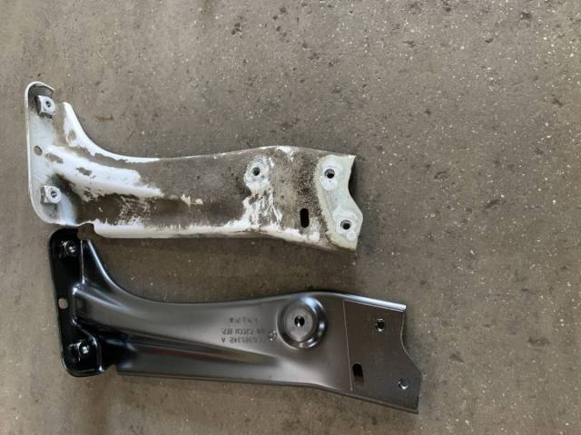

Mulțumesc Sabin, pana nu am văzut proiectul finalizat 100% nu prea am dormit. Azi am mai muncit in jur de 8 ore sa montez cablajul pentru PLA + ACC + PTF + schimbat suporții in care se înșurubează aripa și farul, fără schimbarea acestor suporti nu se aliniau corect piesele.

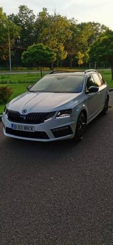

Va atasez câteva poze cu rezultatul final
