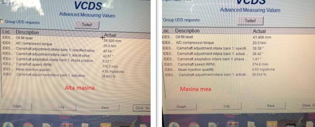

Am si eu o problema de ceva vreme si nu reusesc sa imi dau seama de la ce ar putea fi. E vorba de un CRLB 2015 Decembrie cu serie de 2016 cu 197k km. Am masina de la 177k km si a mers foarte bine. La 180k km i-am facut revizia la DSG, toate bune. Pe la 195k km i-am facut distributia cu pompa de apa si accesorii. In jur de 1 luna am mers si nu pot spune ca am observat ceva aiurea. Dupa 1 luna am schimbat ceva articulatii pe fata(flanse,bucse am facut si geometrie) si la primul drum lung am observat o vibratie in volan si in scaun, fie ca e in mers fie la ralanti. Intial am zis ca sunt bucsele mai rigide si e normal, dar se simte mereu in volan deci s-ar cam exclude.
Am dat vina pe OMV MaxMotion (prima data cand am bagat) am zis ca nu se intelege bine. Am ars-o pe toata am bagat rompetrol si face la fel. Am scos-o la drum lung, i-am dat cox, am facut decelerari, fara vreo ameliorare. M-am uitat pe VCDS pe toti parametrii pe care m-am priceput si am comparat cu alt CRLB tot din 2015. Pare totul similar si ok (deviatii injectoare, debite gaze EGR, incarcare DPF, presiune rampa, etc) cu exceptia unui parametru: IDE00182 Camshaft adaptation intake bank1: phase position care are valori intre 1,22 si 1,47 fata de 0,22 la cealalta masina.

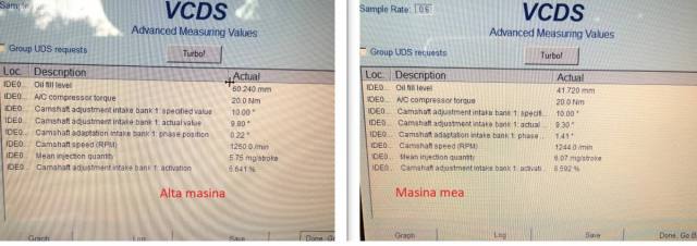

Am pus si 2 printscreen-uri la ralanti si la 2500rpm.
Sa nu fie stranse tampoanele bine de la diversele operatii? sa nu fie distributia la punct? S-a mai lovit cineva de problema asta? Aveti idee ce parametrii pot sa mai verific sau ce operatii sa mai fac.
