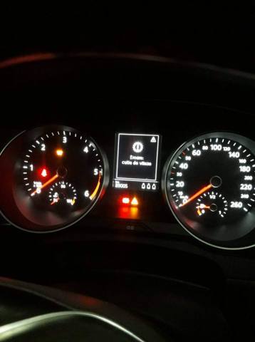

Buna ziua. Am mai auzit de problemele acestea la tipul acesta de masina voi cum ati rezolvat sau ce stiti ?
Este a 2 a oara cand pățesc ca masina sa intre in modul SAFE si sa nu pornească.
Spira bujii aprinsa,învarte dar nu porneste. Simptome exacte ca la orice alta masinsa cand e blocat din imobilizator.
După blocarea deblocarea respectiv închiderea deschidere portierei a pornit. Exclus varianta cu baterie pe moarte deoarece am dat la automat de foarte multe ori si învârte la fel de puternic.

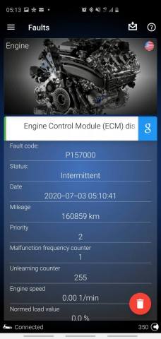

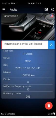

fa o scanare completa cu un VCDS si posteaza toate erorile
Buna ziua, ați reușit sa Rezolvați problema cu eroarea 1701?
De cand am schimbat cheia cu cea de rezerva nu am mai avut probleme de genul.
Cand am incercat cu cheia (chrome) dupa câteva ture prin oraș am avut aceeasi problemă.
Bateria la telecomandă noua schimbata imi spune ca trebuie schimbata ca e consumata.

De o ora si ceva am inceput sa fac un research pe tema masinii mele, un Passat GTE 2017 care e in service de mai bine de 2 luni si nimeni nu gaseste solutie la problema masinii. Merge doar pe electric si cand se duce bateria si da sa intre pe modul hybrid / GTE da eroare cutie de viteze, cum a pozat domnul de mai sus. Care poate fi rezolvarea oare? Un mecatronic nou? Second hand? Sunt curioasa de aceasta problema, nu gasesc specific pe cineva sa fi patit fix la fel....
Postati o diagnoza,  sa vedem exact erorile stocate
