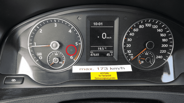

Am si eu o intrebare pentru cei cunoscatori: Am observat pe caddy van ca in timpul zilei bordul este aprins in mometul in care intru in tunel dar odata cu lasarea serii inainte sa se intunece bine bordul se stinge probabil sa inteleaga soferul ca trebuie sa aprinda luminile.Raman aprinse cu rosu doar acele (turometru kilometraj acul de la temperatura si acul de la motorina).Luminile de zi raman aprinse.Vroiam si eu sa stiu daca acest lucru este influentat de vre-un senzor si daca acest senzor poate fi folosit pentru a aprinde automat luminile.Precizez ca butonul de lumini nu are functie auto.Doar oprit ,pozitii si lumini..

Senzor se afla in ceasurile de bord si nu te poate ajuta in dorinta ta. Este folosit strict pentru bord.

Adaugare poza

Nu, nu are legatura. Acesta regleaza intensitatea scalei si display ului. Pt ce vrei tu, poti face retrofit la senzorul de lumina si buton auto
