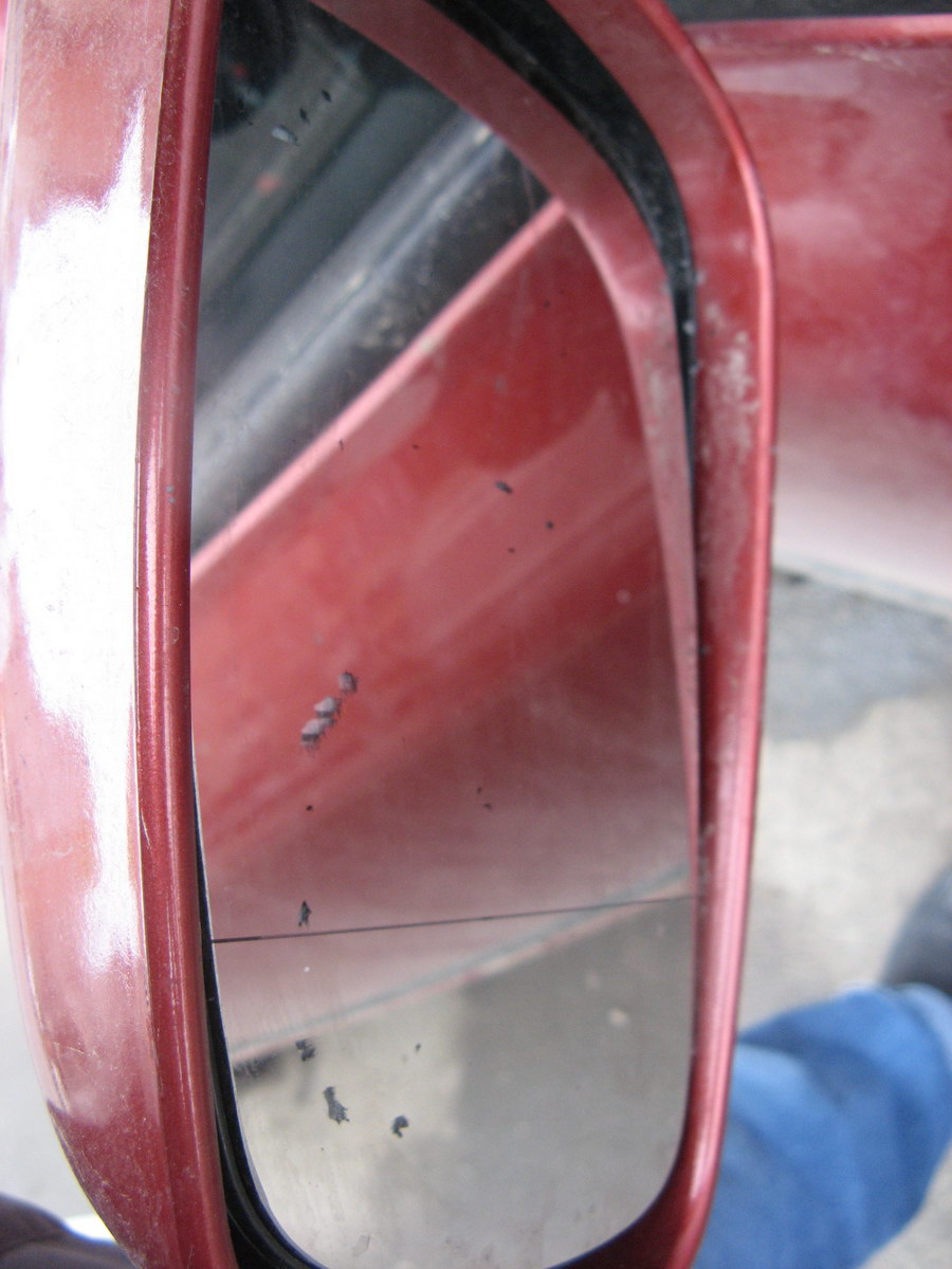

o chestie dubioasa am patit cu oglinda stanga - precizez ca sticla oglinzii este cumparata recent si este incalzita (nu e originala)
din cate am observat s-a exfoliat pelicula de argint din interior probabil la folosirea dezaburirii (seara era ok si dimineata defecta)
Modificat de wormostar
Pelicula de argint e pe exterior. Daca te uiti mai bine o sa vezi ca asa e.
Daca e recent cumparata inseamna ca mai ai garantie la ea. Schimb-o.
  al bundy a scris:
nu cred... sunt sigur ca foitza de argint e prin inerior 100% sigur
Mai mult ca sigur ca acea foita este pe interior,ea trebuie sa fie protejata de ceva in asa fel incat sa nu se murdareasca,sa nu se zgaraie pentru ca isi pierde proprietatile de reflexie.Eventual problema poate sa fie ori de la montare,sa nu fi zgaraiat putin cu o surubelnita acea pelicula ori oglinda in sine,calitate foarte proasta.
Pacat ca nu mai am cioburile de la oglinda veche sa va demonstrez ce spun eu. Dar poate fac rost de una spart sa pun poze cu ea. Stiu sigur ca e cum spun eu deoarece am avut una sparta si am dat jos toate cioburile de pe folia cu rezistenta. Ma gandeam ce o mai pot folosi si la alta care are rezistentele duse, dar dupa cum e lipita nu cred ca se scoate sticla intreaga.

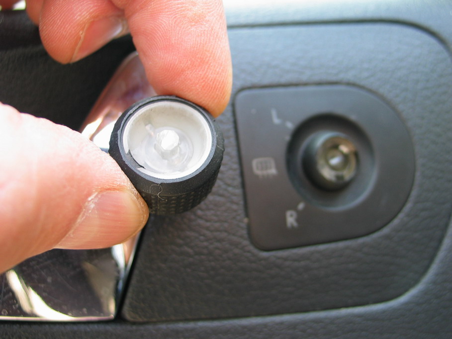

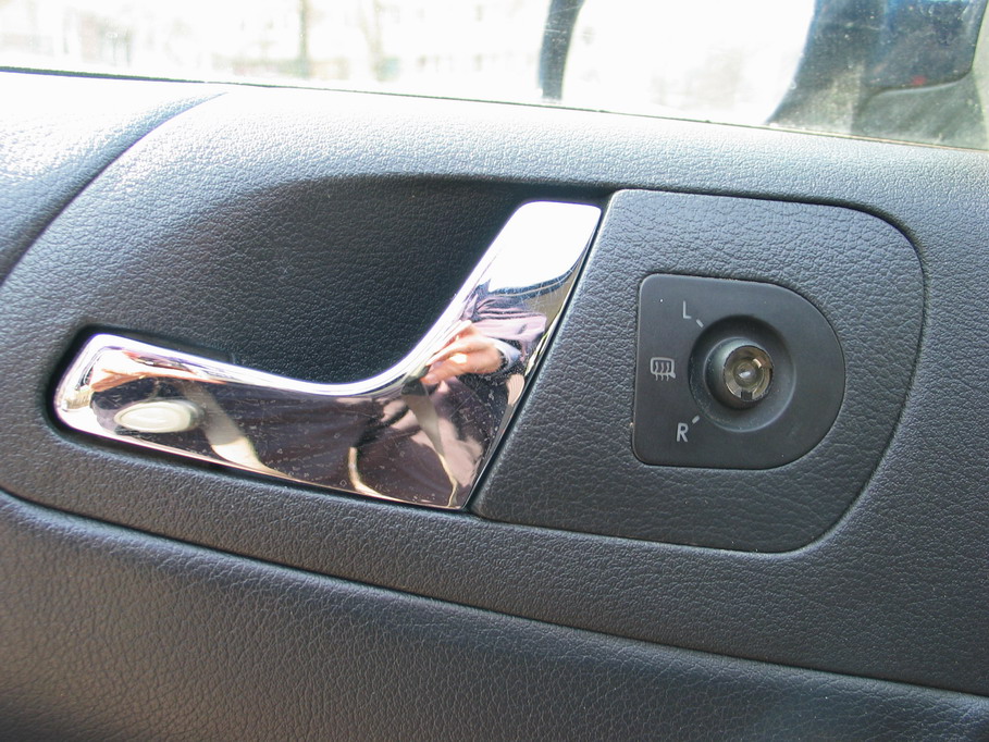

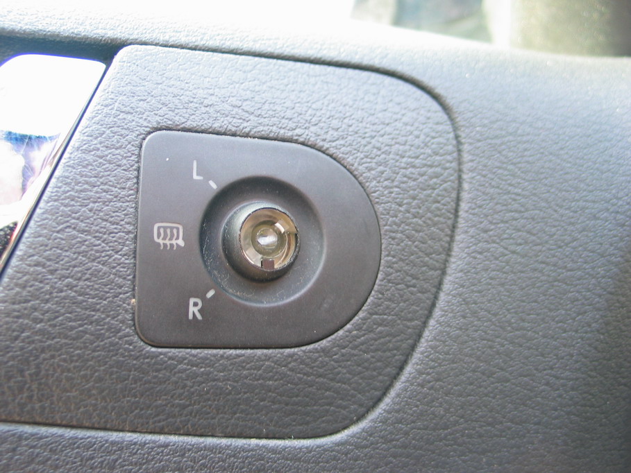

Ajutor: alaltaieri am reusit sa rup parghia butonului de reglare a oglinzilor laterale (vezi poze). Are cineva idee unde as putea gasi asa ceva? De fapt, nici nu stiu ce anume s-ar putea cauta/gasi: butonul, parghia butonului, ...
  On 19.08.2008 at 6:37, RoadRunnerTdk a scris:
Salut! Ma poate ajuta cineva cu un buton pentru reglajul oglinzilor? La mine nu mai cupleaza nici in pozitia L nici in R nici dezaburire ci se invarte butonul in continuu si totusi pot sa reglez oglinzile simultan. Codul este PBTP-GF20<BG1 ITALY 1U1959565J 1870. Tel. 0742006941 (beep si sun eu)
Ptr. RoadRunnerTdk: ai gasit buton? De fapt, ce avea? Codul pe care l-ai scris este doar pentru buton sau pentru tot subansamblul?
post-51039-0-13141200-1301226796_thumb.j
post-51039-0-05005600-1301226803_thumb.j
post-51039-0-17661200-1301226817_thumb.j
post-51039-0-98753900-1301226822_thumb.j
Mihai.Nechifor
Nu se schimba butonul ci tot ansamblul. Scrisese Borisake odara ca el a refacut parghia la un tehnician dentar, din metal, mult mai trainica
