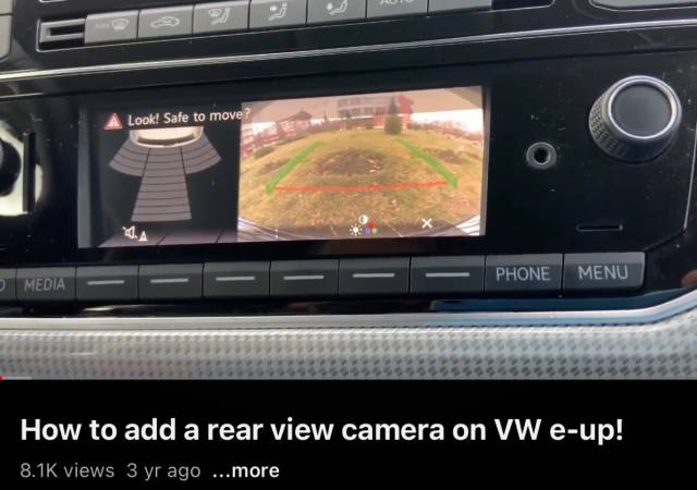

Insa deocamdata nu găsesc camera spate originala
Modificat de MariusTDY
stiu care e displayul, am avut e-up... pana si Dacia Spring il face de rusine...
De aia am zis, ala nu e display, e o gluma .
din ce stiu, nu merge camera originala fara senzori originali, deci trebuie la pachet.
ia legatura cu cei de la Kufatec, duci masina in Germania si te rezolva. Cauta voluntar sa testeze instalarea camerei.
https://www.kufatec.com/en/volkswagen/vw-up/vw-up/complete-set-rear-view-camera-for-vw-up/e-up-47615
We are looking for a suitable vehicle for a test installation. Interested? Product incl. installation at a preferential price in Bad Segeberg, Germany. More info and inquiry form
CAmera merge si fara senzori,.
si Kufatec zice asta...
Only suitable for vehicles from model year 2017
For vehicles without parking aid (PR-No.: 7X0), this must first be retrofitted
O fi ceva deosebit la e-up.

Merci, o sa iau senzorii de la ei insa la camera e o provocare, doar sa duc masina la ei la teste, cum ai punctat si tu, mentionat la ei pe site, dar nu pot sa iau in considerare mersul in Germania doar pentru asta, nu se justifica dpdv economic & timp alocat, speram intr-o rezolvare locala
incep sa ma uit la variante de camera cu display in oglinda, aveti vro rcomandare? Am gasit un model cu senzor Sony: Aici

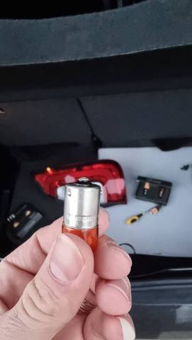

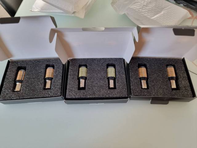

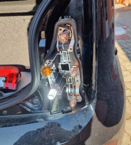

Salut, am o problema după ce am montat becuri cu led pentru semnalizări la o Skoda Citigo IV 2020.
Am montat prima data becul pe dreapta fata, și nu a funcționat din prima, am luat alt bec tot cu led și acesta s-a aprins. Am zis ca poate e defect primul.
Apoi pe spate dreapta am montat  și la fel nu funcționa, am zis ca poate am nimerit același bec. Am luat becul original si l-am pus și nici acesta nu mai funcționa. Apoi am luat al 3lea bec cu led și l-am pus în locul celui original si s-a aprins, după ce am montat stopul și am pornit , acesta nu mai funcționa
Am montat și pe stânga la fel , a funcționat câteva semnalizări și apoi nu au mai vrut sa se aprindă.
Am decis sa revin la cele originale, am pus toate la loc, funcționează doar 3 din 4, și anume pe dreapta spate nu mai funcționează deși am testat becul și acesta este funcțional.
A mai pățit cineva asa? Din câte știu siguranțele dacă se ard sunt pentru întreaga parte, dreapta sau stânga, nu doar pe spate.
Mulțumesc și aștept câteva sfaturi ce as mai putea încerca,  fără tester. O sa încerc sa masor cu un multimetru dacă vine curent în stop.
vezi daca celalalte becuri functioneaza pe dreapta spate. Din ce retin la up!/Citigo e o singura siguranta pe toata tripla, in panoul de sub volan.
Altfel, e posibil sa fii stricat centrala electrica.
Cu multimetru nu ai ce sa masori, centrala electrica nu alimenteaza un consumator daca nu il vede prezent.
Salut, celelalte becuri din tripa funcționează toate. Am măsurat la stopul din stânga și becul de semnalizare are 12V, cel din dreapta nu are atât, are 1.8V. Am desfăcut mufa și am măsurat pinii concetorului și tot la fel îmi da 1.8V.
Am măsurat toate siguranțele de lângă mufa OBD și toate par a fi ok.
Nu înțeleg de la ce sa se fi stricat centrala electrica , nu am făcut scurt cu ceva , doar am pus alt bec.
Mulțumesc
Modificat de rommyhay
nu mai pune LED-uri, alea fac probleme. Scoate si pe alea de la mers inapoi...
incearca o diagnoza, dar eu cred  ca iti trebuie alta centrala electrica
Salut, nu mai pun Led-uri, ca intr-adevar, apar probleme de la ele.
Am fost cu ea la reprezentanta, și s-a rezolvat după ce au luat borna de la bateria 12V. Probabil a detectat alt curent mai mic și a blocat firul care ducea plusul la bec, din calculator. Apoi au făcut și un test al bateriei 12V și testerul a dat ca ar trebui schimbata și din motivul ca nu s-au făcut foarte mulți km cu mașina pe an.

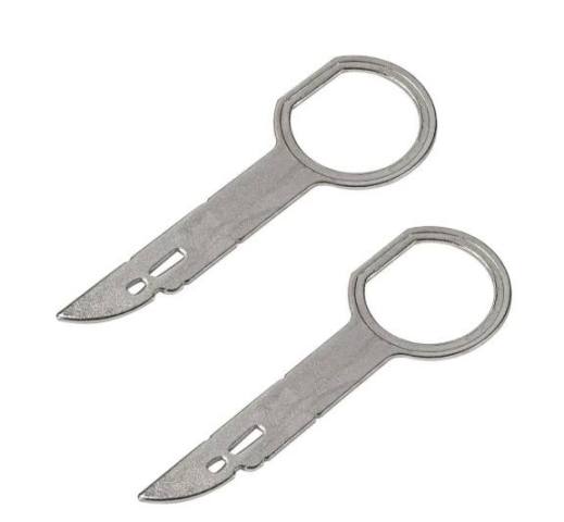

Pentru al meu, recent cumparat, e-Up, as dori sa-i fac un upgrade pe partea de muzica. Am un amplificator plug&play care se interpune practic intre radio original si difuzoare. Dar pentru asta trebuie sa scor radio-ul din bord. Stie cineva modelul de cheite pentru e-Up? Masina e din 2021.
Eu am incercat sa-l scot cu cheitele astea (poza atasata) dar nu se potrivesc, desi sunt pt modele VW. Citesc ca unele sunt pentru fante verticale, altele pentru toate modelele.... sunt complet confuz. Ma poate ajuta cineva?
