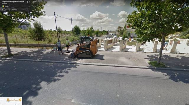

Asa a fost pe vremea lui Ceasca asa e si acum si asa va fi in viitor. Ca sa ajungi in parcarea firmei aici, a trebuit sa urc bordura, nu mi s-a parut mare. Nicio problema. Cand am coborat prin acelasi loc (nu luasem pavele in masina...), era sa raman suspendat acolo, cu ceva de fier am atins cred ca cu pragul, nu cu scutul de plastic de sub baterie. Pai de atunci nu am mai avut curajul sa ma mai apropi de asa ceva. 1.thumb.jpg.a28821bff23c242875b8588c87d120bb.jpg
Incearca sa cobori cu masina in unghi, astfel incat sa nu coboare ambele roti spate in acelasi timp.
Cu cat e masina mai paralela cu bordura, cu atat e mai bine.
Se poate sa atingi si cu alte masini, nu sunt facute pentru așa ceva :)
